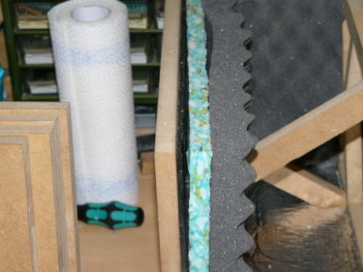

Her er et nærbillede af dæmpematerialet i toppen af kabinettet. Jeg er lidt i tvivl om det er for meget.
Det grønne og det grå er ikke medregnet i kabinetvolumen. Hvis det skal det så kan jeg ikke rigtigt få målene til at passe.
Jeg overvejede at give top, bund og bagplade et lag MDM3, men så er der ikke meget luft tilbage i kabinettet.
Delefilteret skal jo også være et sted. Lige nøjagtigt hvor ved jeg ikke endnu. De sidste komponenter fra rabu-acoustics ligger på posthuset lige nu. Jeg tror at de fylder en del.
