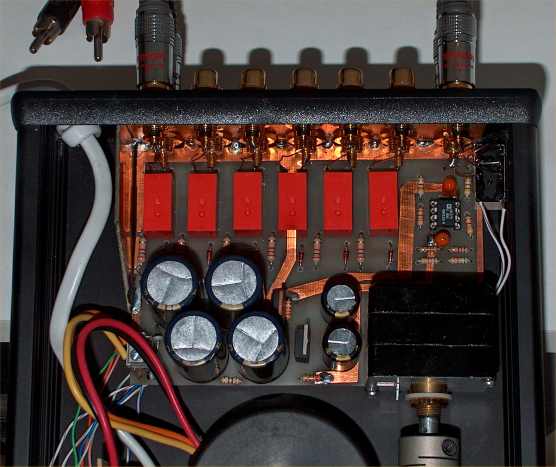

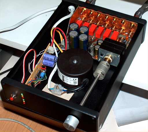

Min gamle preamp havde kun 3 indgange og det var lige en smule for lidt og sammen med en længe ønsket afprøvning af opamps, så valgte jeg at bygge en ny.
Indgangsvalget sker med de 6 røde relæ'er, som styres af en 4017 kreds. Det er det som ses ude til venstre. Knappen bruges så til at skifte sig ned igennem indgangene. I praksis virker det egentlig ganske fint synes jeg.
Trafoen er en er på 30VA og den ene vinding bruges til at drive relæerne, mens den anden trækker selve forstærkeren. Derfor bruges der også kun to dioder og ikke to diode broer. For at sikre imod brum og andet skidt har jeg derfor 4 stk 4700uF ultra low impendanse elektrolytter. Reguleringen varetages af de meget hadede 7815/7915, efterfulgt af et lavpas filter bestående af 22 ohm modstand og en 1000uF af samme mærke som de tidligere.
Potentiometeret er et gammelt Alps, som jeg lige havde liggende og så en tak til en af mine venner for den ekstra aksel og "fjeder ledet".
Opampen sidder i en sokel, så det er muligt at skifte imellem forskellige typer. Desværre fungerede min elskede LT1208 ikke så godt i denne opstilling. Dens meget høje Ib gjorde at der kom mellem -200mV og +500mV DC ud afhængig af hvor volumen stod.
I de sidste uger har den meget roste LM4562 siddet i soklen, men jeg synes at den lyder så korrekt at det grænser til det let kedelige. Derfor prøvede jeg en OPA2143, men den synes jeg lyder tilbagetrukken og afdæmpet. Næsten helt  og "behagesyg". Nu er den så skiftet til fordel en OP275 fra Analog Device. Den er lidt bedre i lyden end LM'eren, men har stadig lidt af OPA2134'erens tilbagetrukne lyd. Jeg tror den får lov at blive siddende lidt endnu.
I min nyrenoverede CD afspiller sidder der en AD812 efterfulgt af en LT1208 og de lyder super i den kombination. (Omend LT1208'eren støjer lidt meget, men lyden er super) og det har ledt mig til den teori at den (for mig) idealle opamp er med bipolare transistorer hele vejen og med (her kikser de fleste opamps) liniær forstærkning op til mindst 5KHz, hvilket netop de to omtalte (og elektrisk krævende) opamps lever op til.
Til sammenligning klarer LM4562 og OP275 henholdsvis 5Hz og 50Hz. Det betyder at modkoblingen ikke er ens igennem hele frekvensområdet.
Jeg er også i bessideles af en 5532 og en 5543. Nogle derude der ved hvad forskellen er?
Er der andre gode opamps i har erfaringer med, som i vil anbefale?

Jeg prøvede at smide den gamle 5532'er i, bare fordi jeg alligevel havde den alligevel. Jeg vil sige at jeg er ganske positiv overrasket. Ikke tilbagetrukken, som OPA2134'eren, men heller ikke så kedelig og steril som LM4562.
