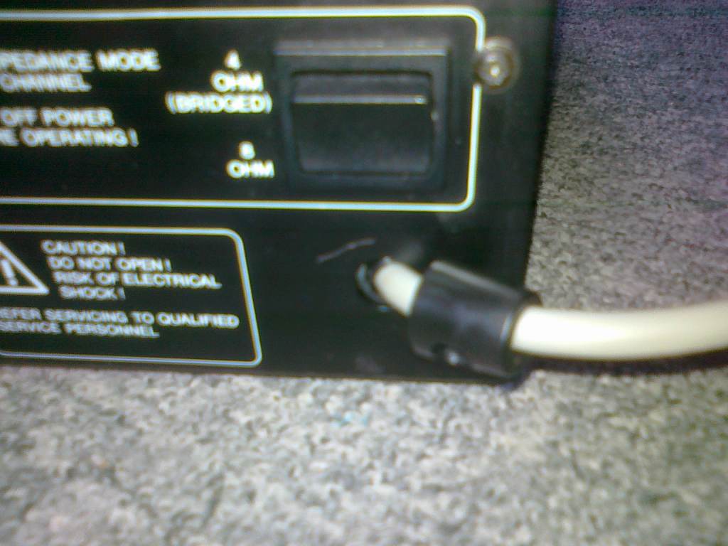

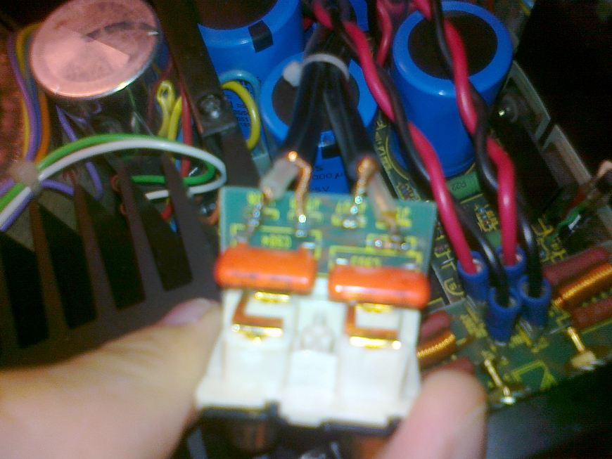

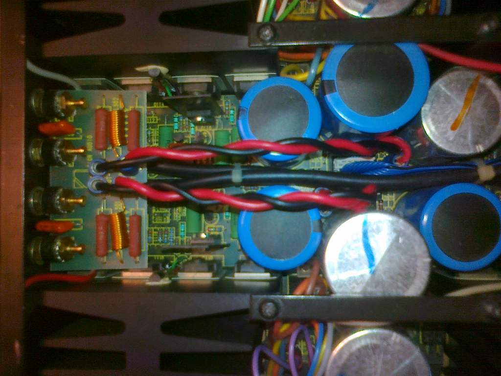

Her er et billede af dyret :-)
Step 1.
Jeg har lige fjernet brokoblings knappen samt 80 cm extra signal til den venster kanal.

Hej Tommy.
Den ser da ikke så tosset ud den forstærker.
Lidt sjovt at folien er usystematisk fjernet fra nogle af elektrolytterne...
Lige umiddelbart ser det dog ikke ud til at du kan bygge den over i monoblok-kabinetter. Jeg kan i hvert fald ikke se at der er
to printkort i... Hvis der ikke er nogen forbindelser, og du kan lave et _meget_ rent laser snit.... Narj, tror ikke rigtig på det
Derudover ser den rimelig solid ud. Hvordan lyder den?

@Præsten: Forstærkeren er bygget op som dual mono. Der er to indgangs moduler og der er to effekt moduler. Det er ikke så tydligt på billedet, men effekt moduler er delt mellem de store elektrolytter.

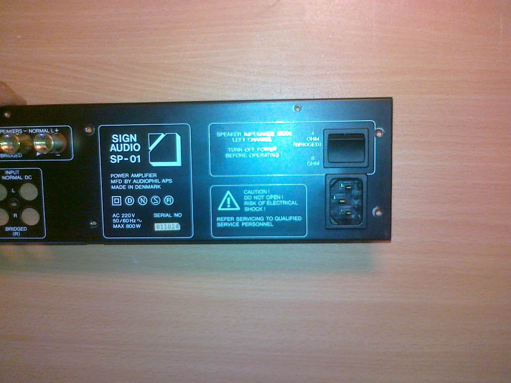

Step 2.
Netkabel udskiftet med netbrønd
Defekt kabelaflasting
Nu med lille smart netbrønd

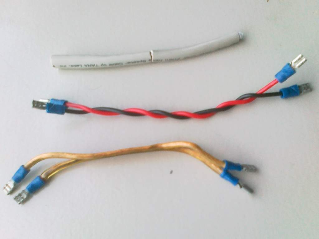

Step 3.
Gamle oxideret orm udskifte med ny frisk orm
Orginal oxideret kabel af ukendt herkomst udskifte med Tara Labs Prism Nexa fra rodekassen.
Først en ny orm
Så to orme.

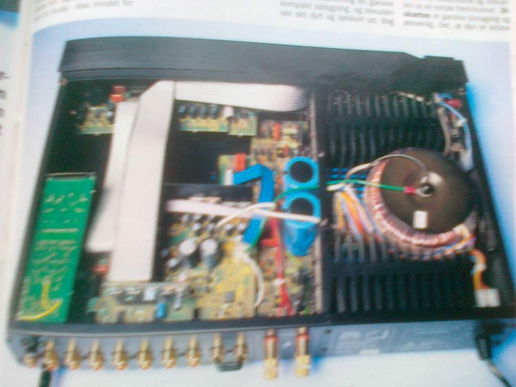

@allanowich: Jeg har lige læst testen i High Fidelity nr.5 92 hvor de tester den forstærker du nævner
Her er et dårligt billede af den
Citat HF 92: For 6000kr får man en flot og robust forstærker, der i udpræget grad giver indtryk af pålidelighed og lang leve tid. Den kompakte opbyging og det flotte design gør den ganske "stueren" og nem at placere. Hvis det vigtigste for køberen er de mange faciliter, tonekontroller, to båndoptager, loudness, lowfilter, og en ganske kraftig effektdel, kan forstærker måske godt komme på tale. Hvis hovedkriteriet derimod udelukkende er bedst mulig lyd for pengene, er forholdet straks mere kompliceret. Det kniber lidt med at at leve op til standarden i denne prisklasse. Det er vanskeligt at give nogen egentlig grund til dette. Citat slut.
Den er ganske strømstærk i følge deres målinger.

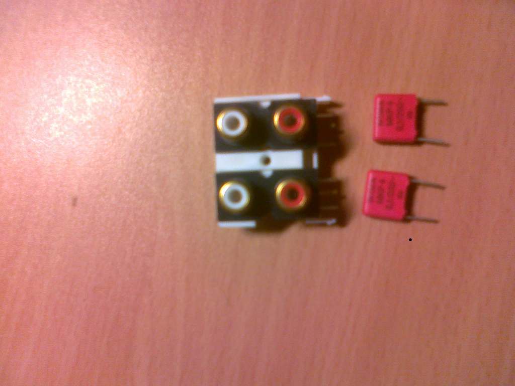

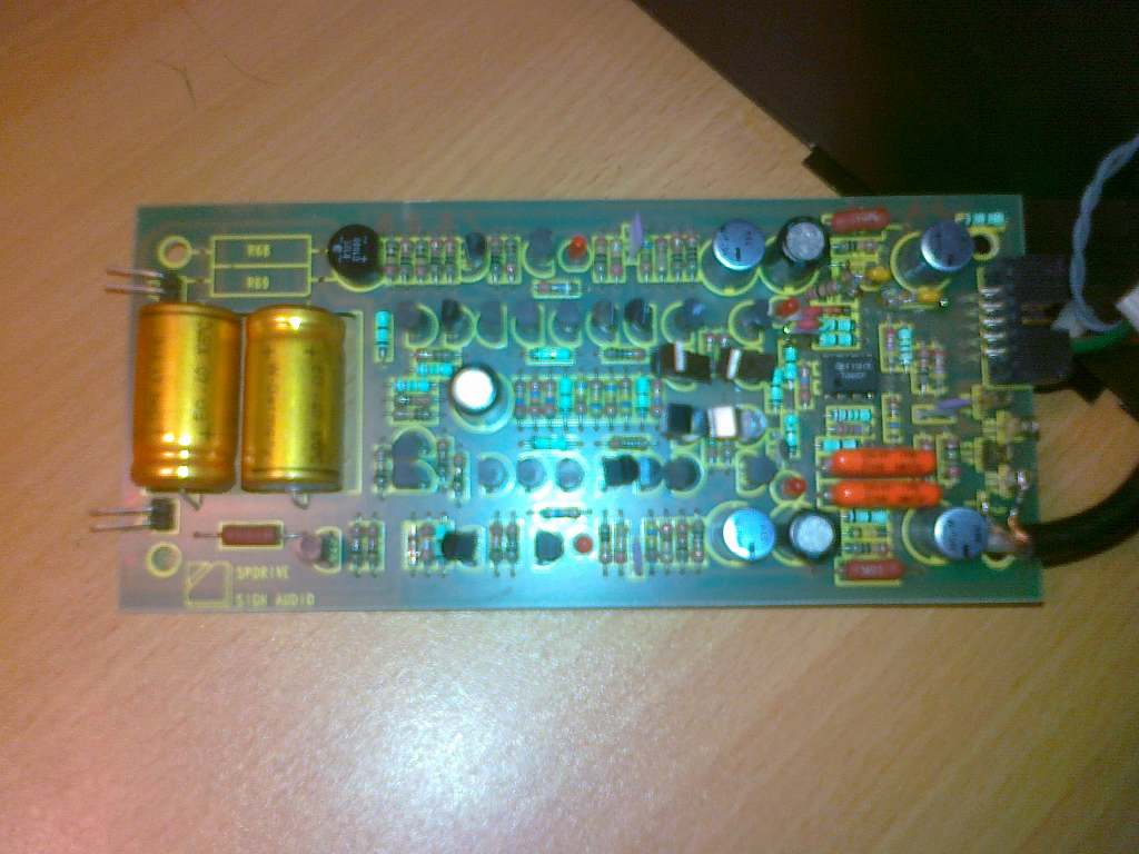

Step 4:
Så kom turen til phono bøsningerne samt indgangskondensatorene. Den ene phono bøsning kunne, kun bruges når man overtalte den ;-)
Man kan vælge om input skal vare AC eller DC, med eller uden indgangskondensator. Jeg skiftede den oprindelige polyester type ud med en MKP fra WIMA.
Her ser de gamle polyester typer
Her er de nye MKP typer samt phono bøsninger.

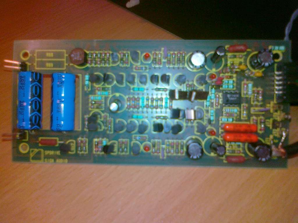

Step 5:
Alle elektorlytter på indgangsmodulerne er blevet opdateret.
Følgende størreleser er blevet skifte
  • 10u/100v
  • 100u/50V
  • 220u/100v
De gamle komponenter
De nye komponenter
