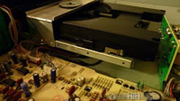

Se her: http://insidehifi.blogspot.dk/2012/04/yamaha-cdx-670.html  og mangler der et billede (), kunne du selv lave det, når du har åbnet vidunderet. Ud fra billederne kan du nu spørge eller blive retvist.

Jeg har også fundet de billeder, men kan ikke tyde hvor den switch sidder henne. Skal lige siges at jeg ikke er vant til at rode med sådan noget.

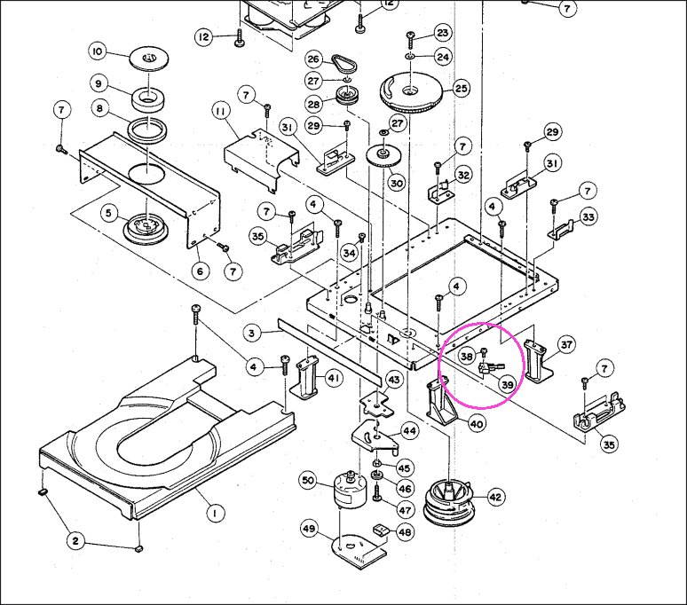

jan_stevns
Indlæg: 3852
Sendt: 30 Maj 2016 kl. 18:27 | IP-adresse registreret
Mon ikke det er denne switch du skal kigge efter
Der er mange sjovt ting at finde på hifiengine.com -   også i dette tilfælde :P

Sendt: 31 Maj 2016 kl. 04:48 | IP-adresse registreret
Meningen er ikke, at du skal splitte den ad i atomer som på tegningen, men lidt selvhjælp må der til, men du har fået tilbud om hjælp, og ud fra dine reaktioner lyder det som en god ide at tage imod det tilbud. - Den lave skinne i midten er jo den, du ser på tegningen ved siden af nr. 38, og switchen sidder så nedenunder forrest, men åbenbart midtfor og ikke til højre. Det store spørgsmål er, om man kan komme tilstrækkeligt ind til den, men sikkert korrekt at skuffen må afmonteres. Forhåbentlig er en rensning tilstrækkelig.
