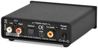

Et lille hurtigt spørgsmål:
Så vidt jeg kan se, er det muligt at forbinde en iPhone (lightning-stik) til en Pro-Ject DAC Box S ved hjælp af Lightning til USB-kameramellemstik (fra Apple) og et godt USB-A til Micro-B-kabel. Men er der noget, jeg har overset? Vil det kunne fungere?
På forhånd tak.

Ja, det fungerer fint - du trækker iPhonens lydsignal ud digitalt (USB) via kameraadapteren.
Det eneste negative, jeg lige kan komme i tanke om, er at du ikke kan oplade telefonen, samtidigt med at du spiller musik fra den.

Nu prøvede jeg at købe apple-stikket og ville dernæst købe DAC'en, men de var skeptisk over for mit forehavende: telefonen kan vel ikke levere strømmen til DAC'en, så hvordan skulle DAC'en fungere uden strøm?
Så nu er jeg på bar bund igen. En mulig udvej er at købe den lidt større Pro-Ject DAC som har egen strømforsyning (hvor der også er coax og optisk som jeg dog ikke kan bruge til noget). Eller en Argon DAC1.

Telefonen skal kun levere et digitalt signal... strømmen får dac'en fra en ekstern forsyning!

Jeps, og præcis derfor var forhandleren skeptisk over for mit ønske om Pro-Ject DAC USB som er den simple udgave med kun ét input: micro-USB. Den model har ingen ekstern strømforsyning, så jeg kan ikke bruge den selvom jeg fandt en løsning med kablerne.

Det er korrekt, iPhone/iPad kan ikke levere strøm til DAC'en.
Så du skal have en DAC med egen strømforsyning, eller også skal der en USB hub med strømforsyning i mellem.

Den dac du henviser til i dit første indlæg - Pro-Ject DAC Box S, har stik til en ekstern strømforsyning... er der noget jeg har misset?

Ja, forvirrende. Den jeg mente var Pro-ject USB Box S, altså den udgave hvor der kun er én indgang.
