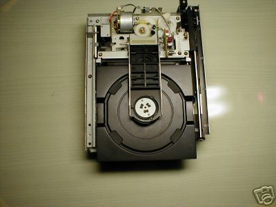

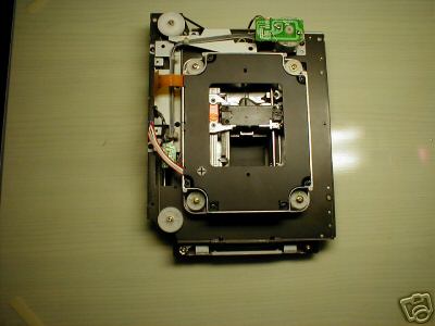

Løbeværket i Sony´erne er skam fikseret - hele alublokken med laseren sidder på en "kasse" lidt a la den i Denon, bare konstrueret med andre materialer og naturligvis på Sony´s måde. Alublokken koster iøvrigt en bondegård som reservedel. Når skuffen kører på plads sørger en motor for at køre indsatsen i skuffen ned, så pladen lægger sig på spindelen samtidig med at en anden motor sørger for at kørepladestrammeren ned over spindelen. Princippet er nøjagtigt det samme og tro mig - jeg har haft rigeligt af de løbeværker skilt ad, for tro mig - når de driller, er de meget irriterende - tandhjulene der styrer skidtet vil nemlig gerne drille med tiden.
De løbeværker kostede iøvrigt også det vilde at producere, men de var ultra-stabile ligesom f.eks. 3560.

Her er Sony-drevet - alublokken er spændt fast på den omgivende plade i gummiophæng som så spændes fast på G-basen i maskinen. Indeni alublokken kan man lige ane motoren og magneterne til laseren - herligt gearløst!
