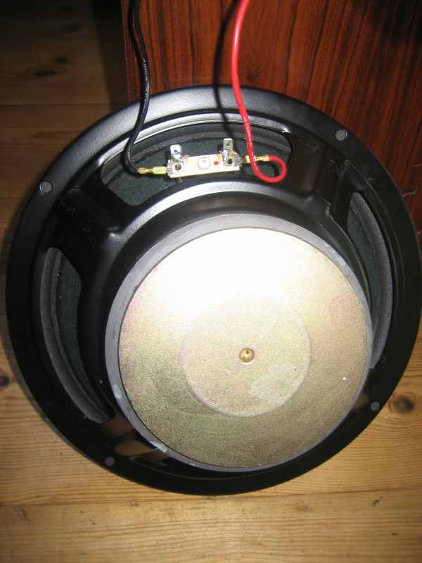

stiv
Indlæg: 1062
Sendt: 28 Oktober 2009 kl. 21:34 | IP-adresse registreret
Desvære kan jeg kun finde billeder af 7A tweaket delfiltre, men det giver da en ide og noget at se på
Maramtzman, du må frem med værktøjet (skruetrækker og kamera), så vi kan se et originalt 7' filter

Sendt: 28 Oktober 2009 kl. 21:56 | IP-adresse registreret
Hej jeg mener at bas enheden er 16 ohm`s !! det gør jo sit til de kan tåle en del , eller forstærkerens effekt er halveret( i mange tilfelde) og vupti  den er svær at brænde af, jeg har i den forbindelse set en modstand i filtret brænde hul på den massonit plade det er bygget på. MVH

stiv
Indlæg: 1062
Sendt: 28 Oktober 2009 kl. 22:08 | IP-adresse registreret
Der står ikke noget på denne bas til 7', så vi må have en ejer til at besvare Om dette er den originale bas kan jeg ikke garantere for, da membranen  er coatet
edge
Edge Audio Solutions
Bruger siden: 21 Februar 2009
Indlæg: 1203
Sendt: 28 Oktober 2009 kl. 22:48 | IP-adresse registreret
Den orginale bas er på 16ohm i Dali 7A (dem har jeg et sæt af)

polmann
Bruger siden: 07 August 2007
Indlæg: 928
Sendt: 29 Oktober 2009 kl. 14:59 | IP-adresse registreret
Guldtuborg skrev:
Det ligner ikke den bas der i de 7A jub. jeg havde.

Chrw
Bruger siden: 09 Oktober 2009
Indlæg: 53
Sendt: 29 Oktober 2009 kl. 22:41 | IP-adresse registreret
Min bas ser anderledes ud. Jeg coatede også mine med hvid trælim, og det gjorde basserne lidt mere fast, selv om de fra fødslen var betydeligt mere faste end de 5 kantede fra Audio vektor.

Sendt: 30 Oktober 2009 kl. 14:15 | IP-adresse registreret
Ja tak r-l-b Det er jeg klar over, men jeg er sikker på at enhederne er fine.
Så fik jeg lige taget et par billeder af bas og delefilter på mine Dali 7 alligevel, det tog 5 min. Håber at det kan kaste lidt klarhed over tingene!
