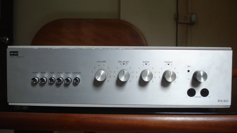

Det er en tidligere udgave af denne Klein & Hummel ES20 - læg mærke til hvordan printet er fjederophængt.

Det er dælme et godt gæt, det der ....

Godt spottet! Jeg tænkte godt på dem og jeg prøvede faktisk at google navnet med "Klein&Hummel 3030", men jeg fik ikke noget resultat.
Jeg har selv haft rep'et sådan en, og selv om alt er rustet og tørret ind og egentlig bare burde skrottes, så er der bare noget charmerende over dens simpelhed og form-follows-function, både indvendig og udvendig. Alting sidder bare lige hvor det skal, og var sikkert topkvalitet for datidens standard.

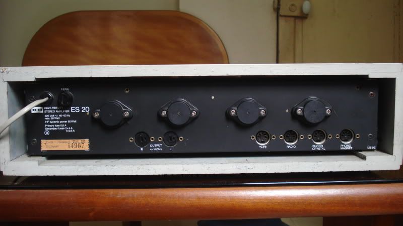

Jeg har nu haft apparatet pillet fra hinanden, og indeni sidder bl.a. en stor Jørgen Schou traffo type 12471/2

Någon liten "bastler" har varit framme och modifierat. De tre kondensatorerna ser inte ut att vara original,tveksamt också det gröna effektmotståndet och lamphållaren mm.

Det kan t.o.m vara så att transformatorn inte är original.Se på de dåliga lödningarna av svart kabel(220V!).Säkringen för nära trafon.
Någon som vet vilken spänning som det ska vara i original?Har någon schema?
Nätsladdens genomgång på baksidan är med tejp!!
De två snedmonterade blanka kondingarna baktill är från 1979....
Det gröna effektmotståndets ena ända hänger i luften...Varför sitter det där-jo,för att få ner lampspänningen,förstås,men i den tidigare versionen verkar det finnas en egen lindning.Men inte är motståndet  original..
Och så lamphållaren.Den sitter ju alldeles för långt från hålet som den ska lysa igenom.Men om man flyttar den närmare kan den komma i farlig närhet av nätbrytaren...

Jag menar hela tiden den som "regaplanet" lagt ut bilder på.Om den heter 3030 eller Klein&Hummel ES20 spelar för mig ingen roll,då det för mig ser ut att vara samma förstärkare,bara av olika årgång.

Hold da op! Gode gamle frako kondensatorer - og dem der er skiftet ligner næsten Jensen kobberfolie. Absolut en fuldgod erstatning for originalerne  . Og fin trafo også - den lyder sikkert rigtig godt! Tillykke med den
