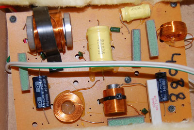

Hej, jeg er netop ved at renovere et par L80T GI, hvor surround ophænget er blevet udskiftet. Jeg er lidt i tvivl om, hvilket delefilter der sidder i (er ikke så stærk i diagrammer osv ;-). Hvis det ikke er et T3, vil jeg nemlig gerne opgradere det til et. Er der nogen der vil tage et kig på vedlagte billede og se om det kan identificeres?
Der er 5 modstande så det er sandsynligvis standard l80t delefiltret.
