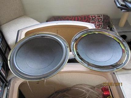

Jeg har et par ældre jamo 707'ere, hvor bassernes ophæng desværre er mørnet op :-(
Jeg har gennemtrawlet nettet efter lidt specs på de gamle enheder, men må med skam erkende, at det ikke er en let opgave.
Det eneste jeg har at gå efter, er nummeret 20383, der er påtrykt magneten, og at det er en 8" enhed. Umiddelbart ligner enheden noget fra en billig serieproduktion, chassiset er udstandset plade, ophænget (det der er tilbage af det) er af skummateriale, membranen er af pap og med omvendt centerdome af pap. Jeg har vedhæftet en simpel opmåling af enheden - jeg garanterer ikke for 100% nøjagtighed, men det er deromkring :-)

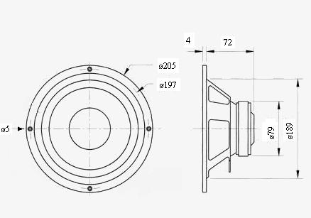

Jeg har med stor interesse læst Aarestrups tidligere indlæg, hvor han skriver om hans valg af Seas 1288 enheden som erstatningsenhed til hans jamo 7.7'ere. Mine Jamo'er er imidlertid de noget ældre 707'ere (vist nok fra 1993-94), med to 8" enheder i push-pull konfiguration - den ene spiller mod et lille lukket kabinet bag mellemtonerne og diskanten, den anden spiller i et større kabinet i bunden med basporten. Så de to højttalere er desværre ikke direkte sammenlignelige :-(
Skulle der være nogen her, der ligger inde med lidt data på mine enheder - også gerne på mellemtonerne og diskanten? Eller endnu bedre, nogen, der har erfaringer med renovation af Jamo 707'ere?

Jeg havde overvejet at skifte enhederne, efter at have læst Aarestrups indlæg, hvor han har stor succes med at bruge Seas 1288 enheder i stedet for de originale. Jeg synes det kunne være et spændende lille projekt, at se om jeg kunne få lidt bedre lyd ud af mine gamle højttalere, ved at skifte til nogle andre nye enheder, og derefter gå i gang med at optimere delefilter :-) Det vil uden tvivl blive lidt dyrere, men formentligt også ret sjovt og lærerigt - og går det helt galt kan jeg altid sætte de gamle enheder i igen med nye kantophæng.

Jeg vedlægger lige et stemningsbillede af to enheder. Skumophænget faldt nærmest fra hinanden, bare jeg kiggede på enhederne, så jeg kan forestille mig, at de har haft det hårdt på det sidste.
