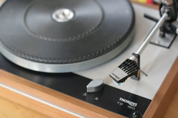

Jeg har arvet en gammel Thorens TD 160 grammofon med Ortofon LM20 pickup, men den brummer en del, specielt hvis jeg rører pickup huset (den lille metal arm).
Jeg har målt med et ohm meter fra ground ledningen til armbasen og der er god forbindelse, men ud til pickup huset forsvinder forbindelsen.
Kan jeg tage en af ledningerne til pickuppen, grøn eller blå og forbinde til huset og vil det hjælpe?
Eller hvad fa’ kan jeg ellers gøre? Gode råd modtages med kyshånd!
Billede fra nettet, men bortset fra pickuppen er min magen til.

Jeg fandt nogle "eksplosionsfotos" af tonearmen fra din TD160.
Jeg kender ikke armen, men det kan jo være, at du ud fra fotos kan identificere, hvorfor du oplever brum.
Det lader til, at stelforbindelsen til pu-huset etableres via omløberens kontakt med armrøret. I armrørets lejeende er der så iskruet en stelledning. Der er - så vidt jeg kan tyde fotos - altså ikke trukket en stelledning igennem armrøret (som du så kan bruge til at trække en ny stelledning, som Nils Valla ellers foreslår).
Ud fra din beskrivelse kunne det derfor godt tyde på, at det er den iskruede stelledning i armrøret, der har mistet forbindelsen.
Det er noget jeg gætter mig til ud fra fotos og min forståelse af din beskrivelse - det er alt sammen sikkert meget nemmere at se, når man sidder med armen i hånden (tøhø - en lidt sjov formulering).
http://www.theanalogdept.com/mk1tp16.htm
The Analog Dept. er i øvrigt en fin kilde til oplysninger om forskellige Thorens-modeller.

A-man jeg tror du rammer hovedet på skruen meget præcist, tusind tak. Jeg har ikke afmonteret armen, men ud fra de mange fine billeder har jeg nu noget at gå i gang med. Vender tilbage - der går nok lidt tid - når jeg har et resultat.
Og Ja det bliver spændende at sidde med armen i hånden.

Det var en skrue der manglede i armhuset, netop den skrue der fastgjorde ground ledningen. Og hvor får man så sådan en bette skrue ? Jo i et gammelt kassettebånd! Der er endda 4 af dem :-)
Igen tak A-man, spillen spiller nu uden brum!
