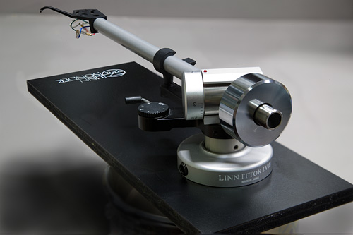

Lige en hurtigt: Hvilke arme gør brug af Linn armbase? Jeg har en armbase til min Gyrodec til Linn.

Der er flere Linn arme der bruger Linn armbase.
Ved ikke om alle bruger samme base, men der er akito, ittok og ekos som jeg lige kan komme i tanke om.

Jeg tror, at Friisand efterspørger andre tonearmsproducenter end Linn, der gør brug af Linns monteringsgeometri/armbaser.
Jeg må indrømme, at jeg ikke lige husker de forskellige producenter
Jeg har en Alphason-tonearm liggende, og jeg mener bestemt at kunne huske, at det er "Linn mount". Og Blue Note (nu Gold Note) benyttede vist tilsvarende geometri (har en Blue Note U3 liggende i en skuffe et sted i kælderen - det er vist samme skuffe, som Alphasonen også ligger i ...).
Men gå på Vinylengine og brug deres tonearmsdatabase, så vil du sandsynligvis få en række hits, der kan give dig et overblik.

Pro-ject benytter Linn-montering!

Gør Rega ikke også? Eller noget der er forbandet tæt på?

Nej, Rega er helt sin egen... de gamle sad direkte i basen, med en stor møtrik spændt på nedefra, og de nye har en trepunkts-montering. Uden mulighed for trinløs VTA justering.
Linn montering er anderledes og har en egen base monteret i armbasen, hvor armen så sidder monteret i. På den måde kan VTA justeres op og ned ved, at løsne en bolt og løfte i armens lejehus. Pro-ject er monteret efter samme princip.
Måske Jelco benytter Linn montering?!

Visse af Helius armene bruger vist også Linn basen.

Har lige målt diameteren på min Linn ittok arm, den er 20,8mm,
enhver arm der har denne diameter burde smutte lige i

Øh ... ja ... men resten af armens geometri skal jo også være identisk med Linn (som fx monteringsafstand fra centerspindel), hvis du skal kunne justere arm/pu korrekt.

Ja....Helius gør. Det var nemlig en sådan der sad på armboardet med Linn montage.

Kiggede lige i tonearmsskuffen (som nok mere bør have betegnelsen "kasse") i kælderen - Wilson Benesch benytter vist da også Linn-armbaser - havde helt glemt min Act 2.0
