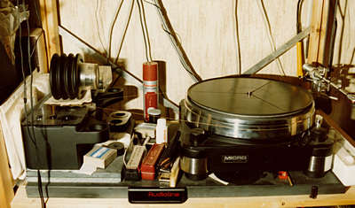

her kan du se hvordan jeg har gjort, to skiffer plader under motoren så passer det og det hele stod på en stor tyk skiffer plade, det gav ro og dynamik

Hehehe....Jeg ville gerne ha' det var lidt pænere ;-)
