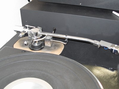

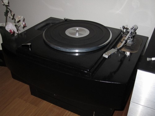

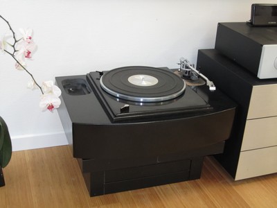

Se lige hvad jeg har bygget

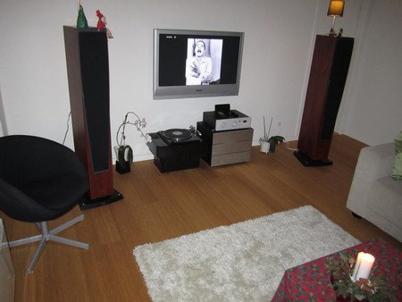

Ser spændende og seriøst ud. Hvordan spiller det og hvilke højtalere spiller du på? Mvh Søren

Højttalere er dynaudio contour 5.4

Hvor det et spændende design! - Hvad er plinth'en lavet af?
Er det en SAEC 30* arm? Så ville jeg bestemt også gå efter en lavcompliant MC

Plinthen er samlet af birkefiner og mdf så den er temmelig tung.
Armen er en SAEC 308 new   ved ikke så meget om den men købte den fordi den lige er en anelse længere end en 9" arm så monteringsafstand passer. Og så lidt fordi jeg syntes den er flot
Mener du også at en 103r vil passe?

Jeg kan godt lide du har drejet den, og fået tænd/sluk knappen væk fra pick-uppen.
Skal du have en arm mere på?
Jeg spiller også på en L75 med en Mayware Formula IV arm. Den passer rigtigt godt, og spiller med en dynamik jeg sjældent har hørt

Ja jeg har forberedt den til en arm mere  tanken var at have en arm/pu til rockmusik og en til  mere skal vi sige analytisk musik.
Jeg har læst en masse om den denon men findes der andre lavcompliant MC i samme prisgruppe eller måske endda billigere?

skal du arbejde med en fornuftig armresonans, vil jeg nok sige du er på rette vej med MC's.
Det er de færreste mm'ere der kommer ned på mellem 5 og 15 i compliance, og det er der jeg vil tro armen helst vil arbejde... - Har dog ikke kunnet finde nogle data på armens effektive masse, så det er svært at vide nøjagtigt!
Der er flere steder den nævnes som god med DL103-serien...
Hvorfor?
Er det af designmæssige årsager?

Det lyder godt  det havde jeg faktisk ikke selv fundet noget om  altså at de går godt sammen. Så er jeg da på rett vej  jeg ser meget frem til det. Jeg køber den først efter nytår og så skal jeg lavet en ny armbase og have monteret armen i den rigtige afstand. Er der en der kan svare mig på om det er nok bare at tage en stor passer  udmåle den anbefalede afstand  tegne en bue og så bore center for armen et passende sted på denne bue?

Lencofyn skrev:
Hvorfor? Er det af designmæssige årsager?
Det er fordi den normalt er placeret lige under pick-up nålen. Når man som jeg, så har 10 tommelfinger, er det med livet i hænderne hver gang der tændes og slukkes.

Fedt at se dit projekt. Men den er lidt stor her tænker jeg på WAF factor, men det bestemmer du jo...

Jeg har en meget forstående kone som nok mener at jeg er nemmere at leve med hvis jeg får lidt frihjul med mine kreative evner og min til tider meget tidskrævende hobby

Var der slet ingen med lidt erfaring med montering af tonearm?
