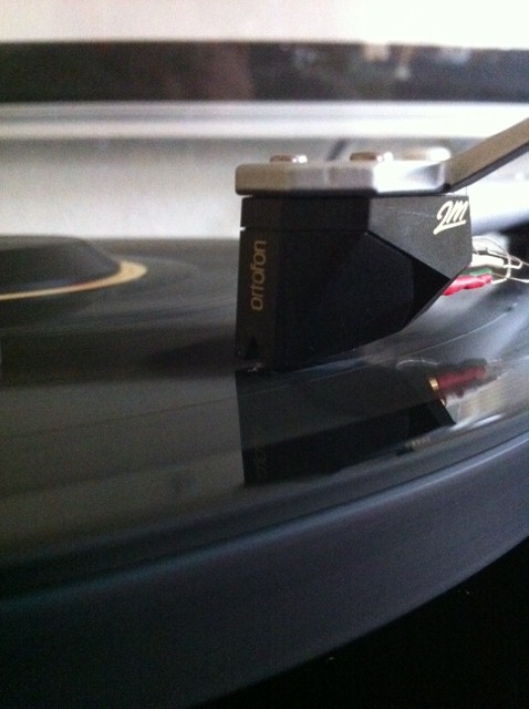

Sendt: 23 Oktober 2011 kl. 19:58 | IP-adresse registreret
Så... Man kan da ikke lade være med at prøve. Rega er en fin pickup, ingen tvivl der. Ortofon er dog i en helt anden liga. Jeg ved ikke om den passer
bedre med min Holfi pre nb1, den er bedre på alle fronter.
Jeg venter stadig på en spacer, da den er større end reggaen.

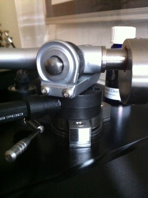

Sendt: 30 Oktober 2011 kl. 12:28 | IP-adresse registreret
lige et par billeder....
og man skal ændre VTA'en - jeg er kommet op til 4mm
