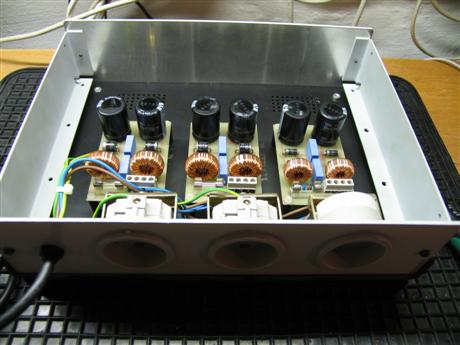

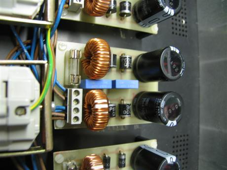

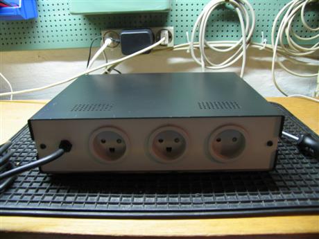

Har prøvet en lånt Brinck engang, den virkede faktisk udmærket ...men jeg synes kun at netstøjfiltre virker på signalkilder eks. cd-afspiller, tuner osv.  Lad være med at bruge netstøjfilter på en effektforstærker, brug der istedet en god jordforbindelse for forbedring af lyden ( eks. kobberspyd )

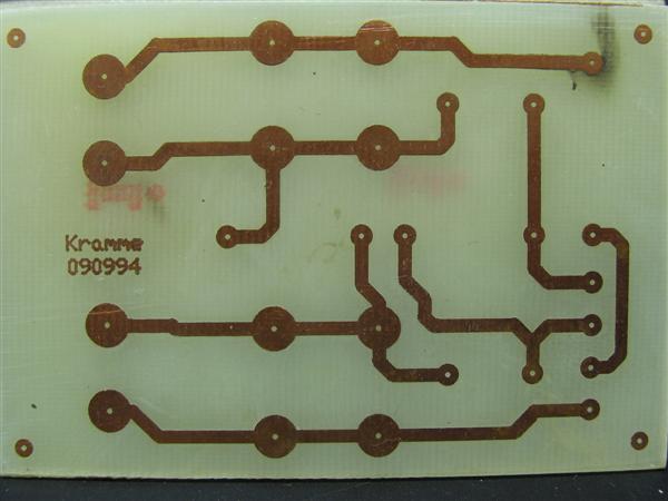

Jeg tog konsekvensen og lavede mine egne netstøjfiltre, med egne tegnede print.
Sværhedsgrad = 1 ( 1-5 )
...det er lige ud af landevejen mht. lodning, det sjove er at vikle spolerne selv
se billeder herunder:

Musicus; det er jo en balun, eller ej?! (Se min tråd 230 volt = vellyd? Side 2!)
KrammeAcoustics; hvilke dioder har du brugt? Og er det noget du lever af at sælge til os andre?

Jeg må slå fast med 7" søm at jeg "ikke" lever af at sælge noget og ej heller vil det, så "KrammeAcoustics" må ikke anses som nogen form for reklame, jeg har bare syntes at det var sjovt at lave eget navn/logo på alt mit selvbyg, det være sig både print og graverede messingfronte og skilte.
Mht dioder så står der P600G på dem !

P600G: General purpose plastic rectifier, 50-1000 volt/6 amp forward!
