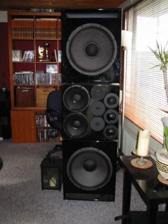

her er de så, eller rettere, her er "right"-højttaleren.
2 x 18"
2 x 10"
3 x 3"
3 x 1" (Esotar)
Mere tekst følger.
Fysiske mål: 200x50x60 fordelt (som man kan se) i tre moduler.
18"'ere er fra 18 Sound (18LW1400).
10"'ere er fra 18 Sound (10MB600)
3"'ere er fra Dynaudio (D-76)
1"'ere er fra Dynaudio (Esotar)
Der sidder ingen delefiltre i, da alt bliver skåret elektronisk. Nå jo forresten!! Jeg har sat en kondensator i serie med Esotar, som skærer 6 dB ved 8 k. Det giver endu mere silke, end hvis jeg kun skærer elektronisk ved 5,3 k/18 dB

som jeg har sagt før. så synes jeg det er et utrolig fedt setup
men ville godt vide lidt om hvor du deler mellem enhederne og har du nogen ide om hvor stor følsomheden er på dem?

Jo de er sikkert ok, men hvordan er de diskanter eller mellem domer forbundet, jeg mener 3stk enheder , serielt eller paralelt, det er jo hvad man kalder "et umage par"

Sub, som ikke er med på billede (2x18" i TCB) spiller fra 40 og ned. 18'ere i front: 40 - 150. 10'ere: 150 - 1700. 3'ere: 1700 - 5300. 1'ere: Fra 5300 og op. 18dB/oktav. 1'ere og 3'ere spiller i serie, 10'ere spiller i paralel. 18'ere spiller i paralel. Følsomheden kan jeg ikke huske præcist på 3'ere og 1'ere. 18'ere 100 dB. 10'ere 100 dB.
