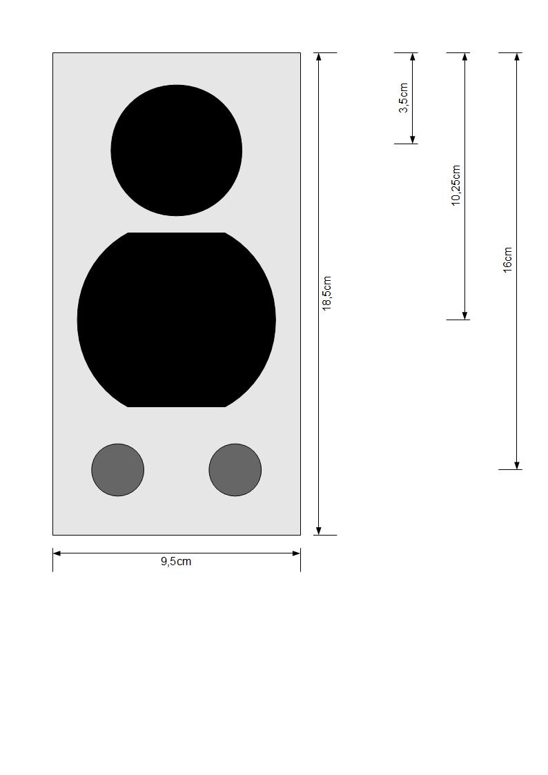

Her er en foreløbig skitse af højtalerne, målstok er 1:2 så målene på tegningen skal ganges med 2.
dybden har jeg sat til 25cm, det giver et volumen på lidt over 10L med en pladetykkelse på 19mm.
Har skitseret med 2 porte på fronten da de skal hænge på væggen.
Er der nogen der kunne hjælpe med at regne port/portene for mig ???

Jeg kan stadig ikke lave rigtige links, men der står noget om det her:
http://en.wikibooks.org/wiki/Acoustics/Bass-Reflex_Enclosure _Design
Men beregning af basrefleksport bliver vist aldrig en eksakt videnskab.
Jeg synes du skal lave kassen uden port og så høre hvordan det lyder. Hvis ikke det fungerer, så lav ét passende hul for neden og sæt et rør i. Derpå kan du begynde at eksperimentere, dels med længden på porten og dels med dæmpning af porten.

Hej Winkel,
Den har jeg luret lidt på, men dur det at have basporten bagpå når højtalerne skal hænge på væggen ? Det er derfor jeg har sat portene foran.
Hvad med dimensionen af porten, vil den være den samme når bas/mellem tone ikke er helt det samme ??

Placér bare portene foran - når de placeres bagpå er det som regel af kosmetiske hensyn, lydmæssigt betyder det meget lidt. I princippet skal porten tilpasses den pågældende enhed, så man kan ikke uden videre regne med, at det vil fungere med en 'tilfældig' port.

Ok hvis det ikke har den store betydning hvor basporten sidder, tror jeg jeg vil tage udgangs punkt
i den tidligere linket højtaler på http://www.troelsgravesen.dk/Peerless_HDS830860.htm
Så må jeg tune porten så den passer.
