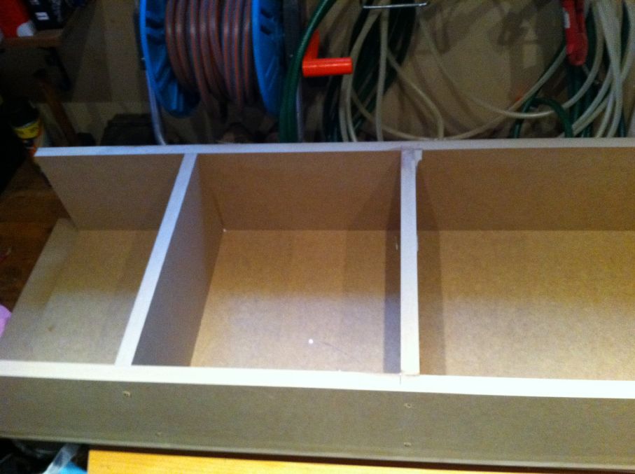

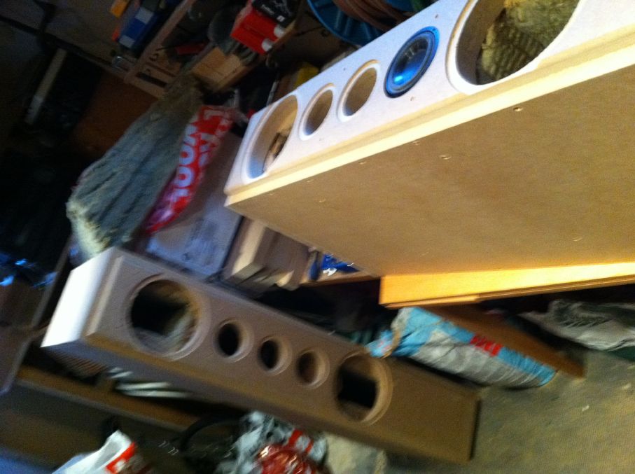

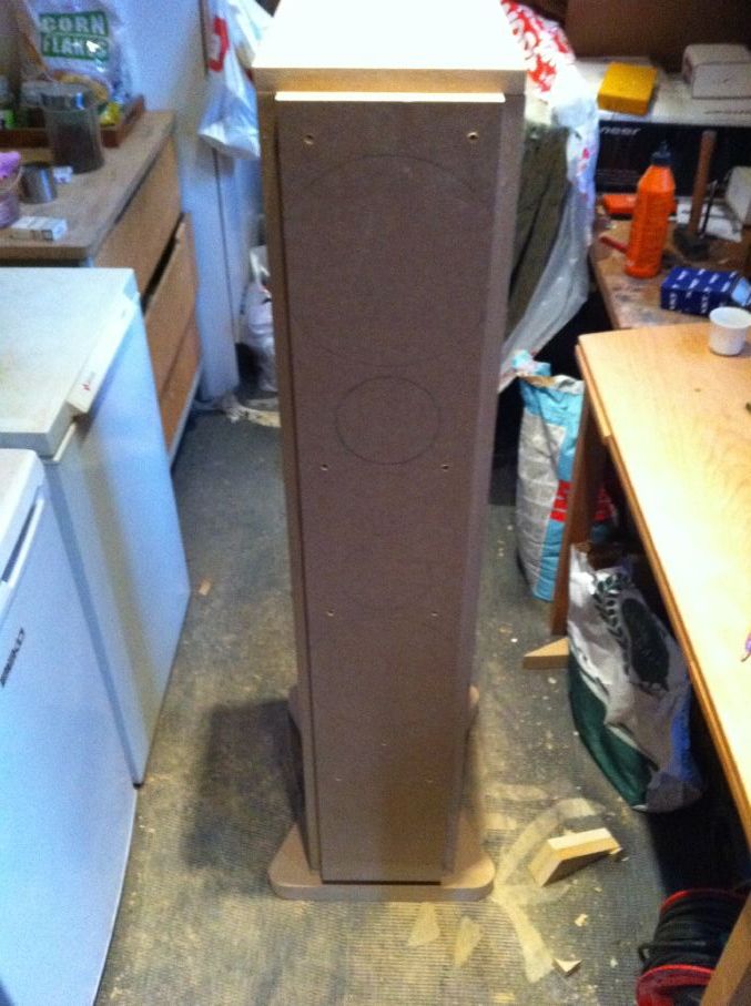

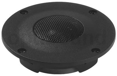

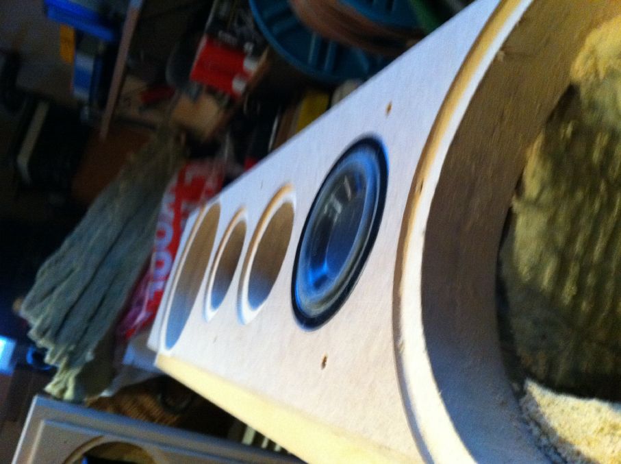

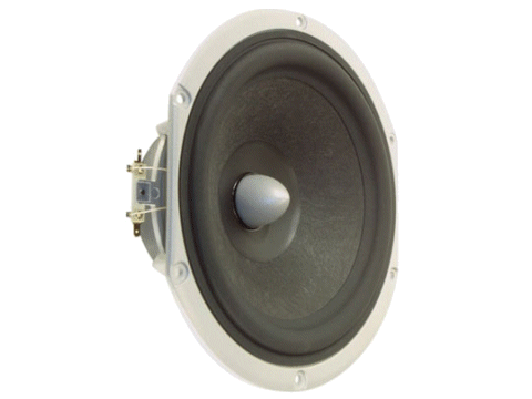

Hejsa så er jeg klar igen på lidt DIY højttaler denne gang med Peerless og Monacor
Diskant Monacor DT254

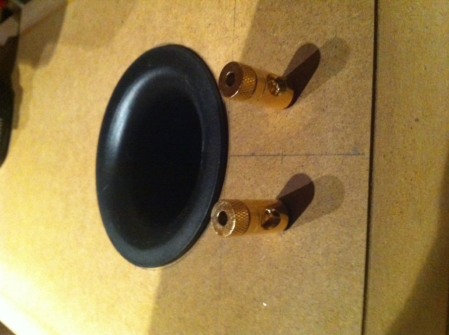

Mellem tone 2 stk , 4 stks ialt Peerless 830444 med dobbelt swingspole
Bass 2 stk i hver , 4stks i alt Peerless HDS 830884
Hilowfi
Bruger siden: 16 August 2007
Indlæg: 549
Sendt: 18 November 2011 kl. 15:17 | IP-adresse registreret

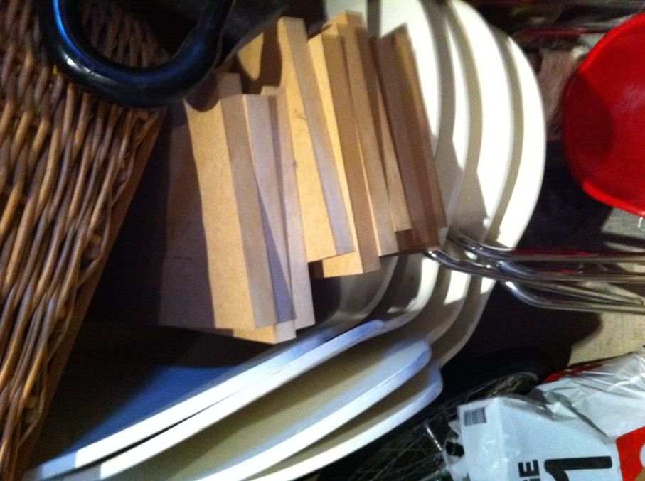

Lidt træ MDF 22 mm

det var lige en start flere billeder komme når det skrider frem
VH T
NriK
Bruger siden: 27 April 2003
Indlæg: 1780
Sendt: 18 November 2011 kl. 19:19 | IP-adresse registreret

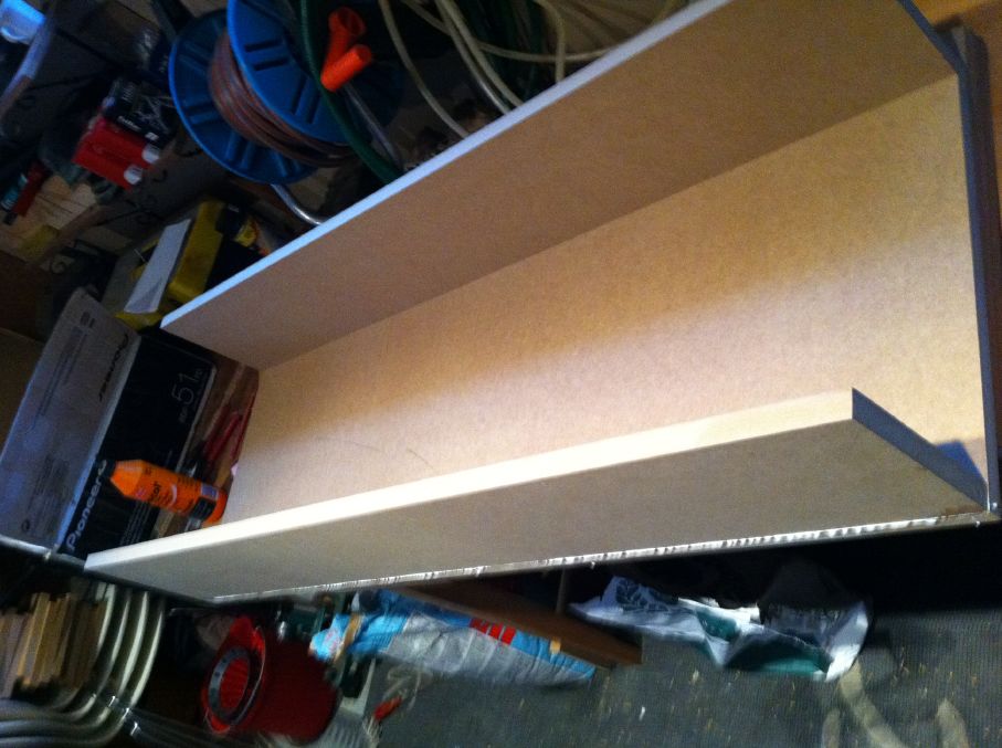

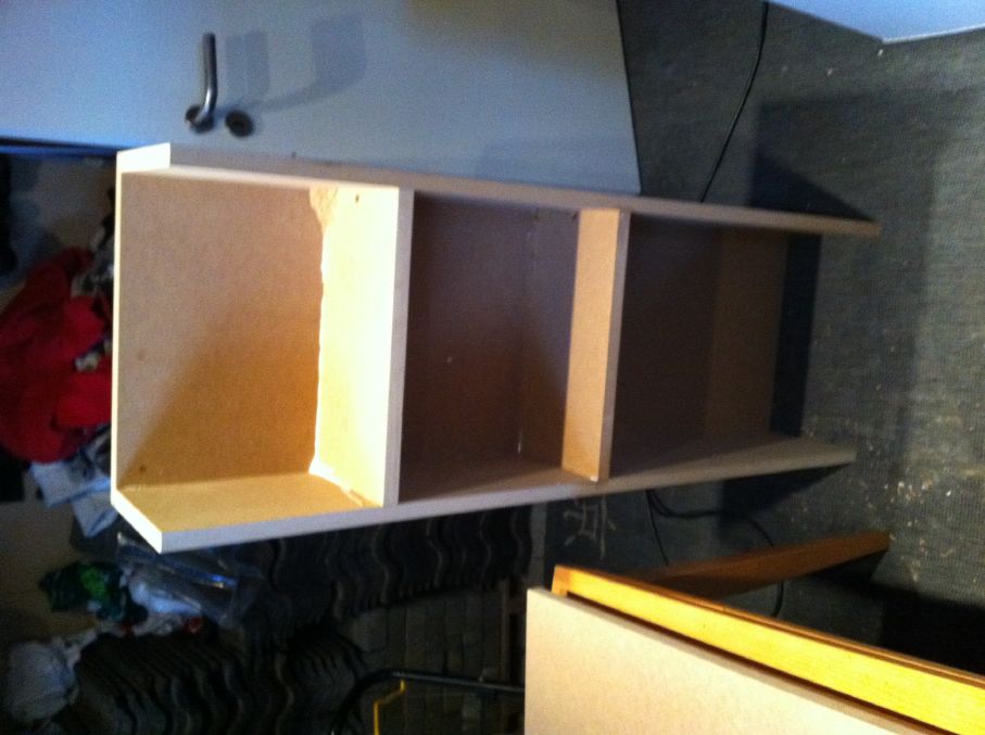

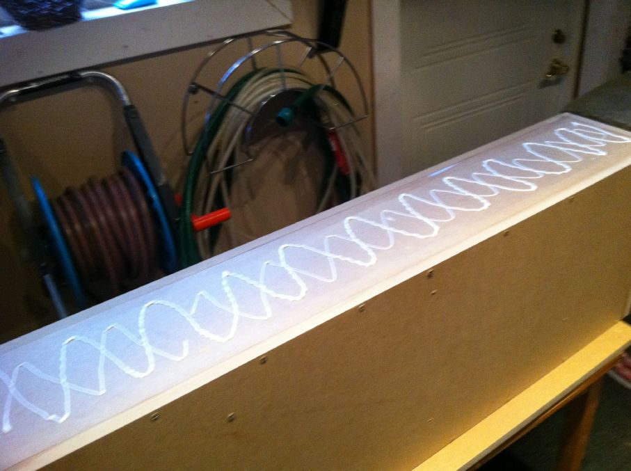

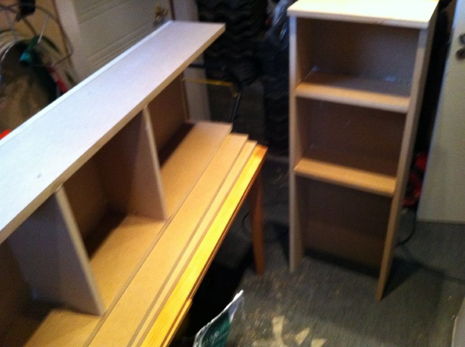

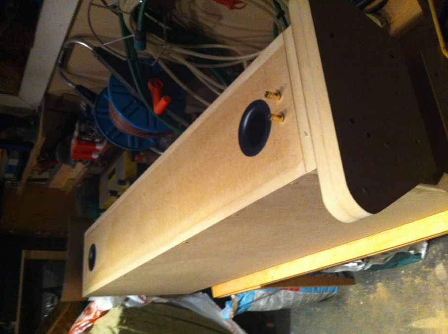

Lige et tip: Det er nemmere at få kabinettet helt tæt hvis man kun monterer den ene side ( i første byggebillede er både front og bagside monteret) og så limer mellemstykkerne på det "L" man har fået. På den måde kommer den anden side ( front eller bagside) til at sidde helt tæt på top, bund og mellemstykker.
Når det så er sagt, så ser det top$ ud det der Hilowfi
Der er mange veje til Rom, og det ser overordenligt godt ud her på halvvejen.
Keep up the good work, og kom endelig med flere billeder.
Hej NriK tak for tippet , men har nu aldrig haft problemer med at få det tæt da jeg skær de store side , bag og frontsider på en stor rundsav som er meget nøjagitig , ellers tak tak for rosen

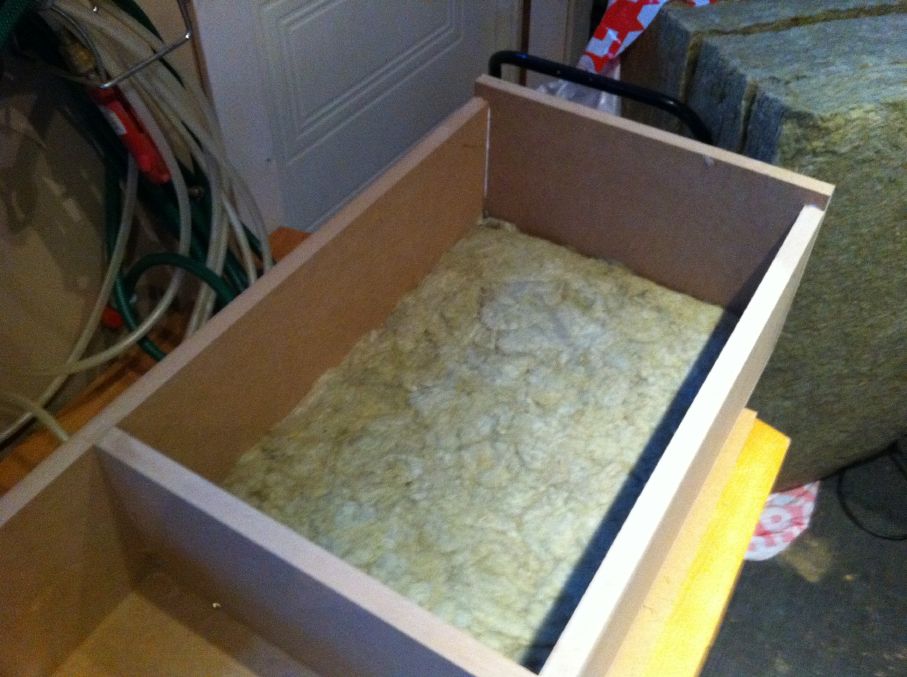

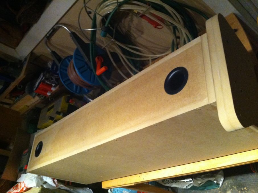

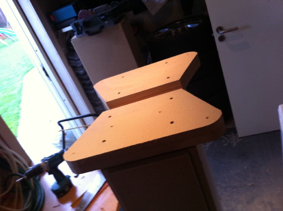

Så kom vi lidt nærmer nu mangler alt det sjove bare "slibe arbejde" he he

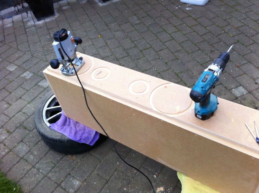

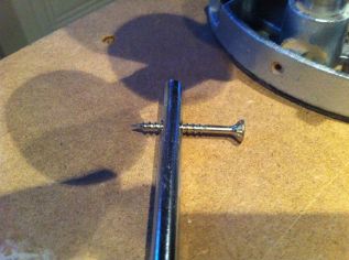

Hvordan styrer du din fræser? Jeg skal nemlig lige have det problem løst til eget projekt :) (Jeg har set tråden her på sitet - så bare nysgerrig.)

Hej Niss nu ved jeg ikke hvilken overfræser du har , jeg har selv en billig en fra jem og fix en powercraft tror jeg den hedder og med til den var der et styre stykke den skilte jeg af så jeg kun bruger den ene styre stang den boret jeg et hul i og så kunne jeg skruge en passende skruge ned i gennem og til mitten af det hul jeg nu skulle undersænke jeg tager gerne lidt billeder af maskine
