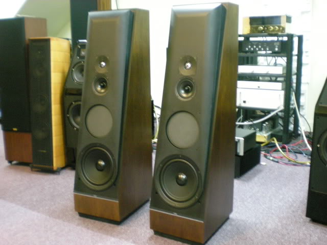

Her er en meget vellykket højtttaler med slave. Thiel CS 3.6
