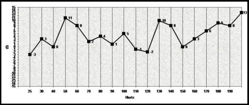

Så kom dagen hvor min kammerat kom forbi med en db-måler og en tonegenerator. Det er yderst interessant. Vi testede niveauet for frekvenser mellem 20-200 Hertz. Reslutatet var som ikke chokerende, men hvad der er chokerende er, at hvis jeg rykker min frem i sofaen (min lytteposition) så giver det ved nogle frekvenser en forskel på hele 10 db - vi taler om at rykke sig en ½ meter ca.
Vi lagde "niveauet" som 85 db ved 150 Hertz og arbejdede os så igennem skalaen. Et billede af frekvensgangen kan ses i dette indlæg (jeg kan ikke indsætte billeder i dette forum) http://www.hifi4all.dk/forum/forum_posts.asp?TID=18194&P N=1&TPN=53.

Nu har folk jo forskellige meninger om Dali Grand Diva, men jeg er til stadighed overrasket over hvor meget bas de små kasser faktisk kan levere
Desuden har jeg er hæv "af format" ved 50 Hertz i mit rum, men jeg må indrømme at jeg godt kan li' det. Jeg kan snuppe 2 db ved at rykke højttaleren længere frem hvilket jeg har gjort. Som forventet havde det den modsatte effekt at rykke højttaleren bagud.
Ganske skægt at få bekræftet det man troede.

Jeg har. Det var afgørende for at jeg valgte at dæmpe min subwoofer 12 dB ved 45 Hz med et notch-filter i Behringeren.

L.B.; det er ikke lyttepositionen du skal rykke, men højttalernes position!
Det er ikke den mest "knoldede" frekvensgang jeg har set, men det er 10hver10fald tæt på!

Den er jeg med på. Jeg har rykket HT frem tilbage +/- ½ meter samt til siden +/- ½ meter og målt igen. Det er min stue, så det skal også se pænt ud. Mine HT står 1 meter fra bagvæggen og 1 meter fra sidevæggen.
Det er ikke den mest "knoldede" frekvensgang jeg har set, men det er 10hver10fald tæt på!  De tre steder jeg har været med til at måle, har det set meget ens ud mht. udsving. Hvad mener du bør være målet mht. udsving hvis du synes den er så gal? Det er jo "real life" i sweet spot og ikke en traditionel måling i lyddødt rum osv.

Hvor meget svinger kurven, det er svært at se, men nogle db er det da...

jeg syntes sku det ser rimeligt fornuftigt ud, jeg er selv igang med at tweake min subwoofer/mit lytterum, og det er nogle HELT anderledes målinger man får sig når man måler i rummet.
Gyzz sub
dette er min seneste måling i lytte position, som du kan se har jeg et par ubetydelige peak/dips, som jeg umiddelbart tilskriver rummet, og er igang med at eksperimentere mig frem til at forbedre.
jeg vil senere benytte mig af rumkorrektion (feks. DSP1124), men vil først have rummet gjort optimalt, da jeg mener at selv rumkorrektion har en pris, og den kan umiddelbart ikke forbedre akkustikken i rummet, men "rette" på lyden i lyttepositionen.

Tja ... synes nu heller ikke at det ser så slemt ud. Det er set værre!
Det er her der er absolut mest at hente ved forbedringen af lyden fra anlægget - placeringen af højttalerne (som er gratis) og dæmpningen af rummet (som ikke altid er så dyrt).
Man kan enten lytte sig frem eller måle sig frem ... jeg har ikke udstyret til at måle sig frem, men der findes forskellige metoder til at lytte sig frem. Se f.eks. Hifi Consults hjemmeside (Sverige). Eller natuligvis i sidste ende en kombination heraf.
Desværre må man også sige, at i nogle rum skal der ufatteligt meget til for at rette op på skævhederne .. særligt hvis man ikke har plads til/mulighed for at flytte rundt på tingene. Det er jo i sidste ende et kompromis ... nogle gange er det ikke muligt at få bassen helt på plads, uden at det går ud over stereoperspektivet ... og sådan kan man blive ved.

Nah, jeg synes nu heller ikke den er så slem. Det er fra 20-200 Hertz vi snakker om og det er en udfordring.
Du har så evig ret.
Mine peaks kunne ikke rettes ved at flytte højttalerene rundt +/- ½ meter, så der skal virkelig noget til. Men der er jo en sjov "leg".

For en gennemgang af hvad der kan opnås med rumkorrektion så kig på:
http://drc-fir.sourceforge.net/
I basomådet er det typisk vanskeligt rigtigt at forbedre rummet men placering af Sub/højttaler er uhyre vigtigt.
