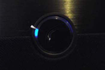

Prøv inden du kører en kalibrering at sætte volumen på fronten så det blå lys er ca 5 mm lang. det passer ca med 0 db i min
forstærker.
Jeg har så sat et lille stykke selvklæbende papir på som markering så jeg kan finde stedet igen
