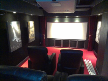

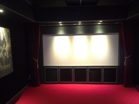

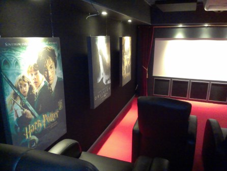

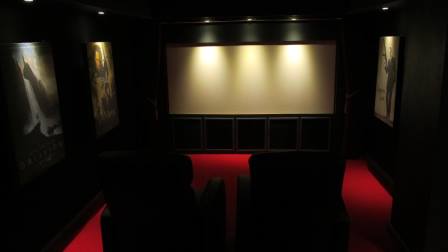

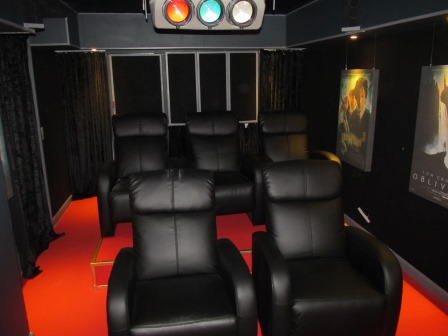

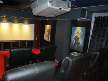

Så er ombygningen af Kino Fyrholm ved at være ved vejs ende. Der mangler stadig nogle lister, afslutninger, og at få al
elektronikken sat til.

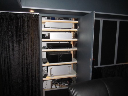

Hardware:
Hjertet i det hele er en ægte 100 kg tung bad ass CRT projector fra Sony : G70.
Lærredet er et 240 x 100 AT lærred fra Seymore.
Front - og center højttalerne er prototyper fra Bow Technologies med Scan speak 1" 2905/95000 Scan Speak 6,5" 18W/8546
og 2 6,5" Skåning Audio Technologies 08624 hver. Assisteret i bunden af 4x 10" placeret i de hjørner bag lærredet mod gulv
og loft.

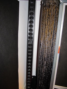

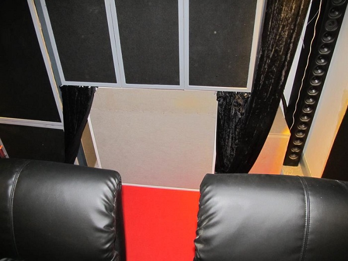

Baghøjttalere er to stk line source med hver 25 stk Aura Sound 3". Muligvis hjulpet af et par 18" subs.
Sorrund højttalerne er semi dipoler med hver 8 stk 3" Aura Sound.
Subwoofer er et 25Hz horn med 15" enhed. Bill Fitzmaurice HT sub.
DVD Oppo bdp-103EUR.
Forstærkere:
Front: Goldmund Telos 350 Klon.
Front sub: Hypex 400
Center/sub; Rhoender FC-100
Baghøjttalere: Bow ZZ-1 (improved i uoriginalt kabinet)
Baghøjttaler sub: Hypex 180
Sorround: Hypex 180.
Der kan ske ændringer efterhånden med denne opsætning.

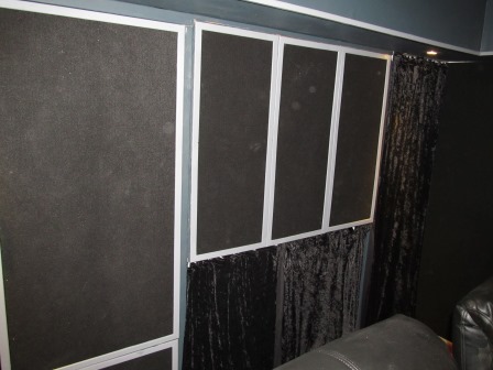

Billederne på væggene er akusitk paneler. Ligesom de to sorte i loftet.

Det ville da hjælpe en del hvis du satte nogle billeder ind her

Hjalp det?
Jeg havde oploaded alle billederne , men jg tror de var i et forkert format.

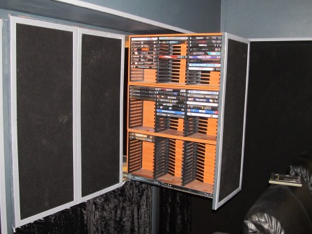

Her kan man se den.
De to 18" skulle kun hjælpe baghøjttalerne ikke være en del af subwoofer kanalen, men jeg tror nu ikke det bliver nødvændigt.
Billede fjernet, da det ikke overholder retningslinjer for str. /Admin

Så kan vi også lige tage et med af baghøjttalerne som normalt er skjult bag forhænget. Meget audio transparent forhæng...
