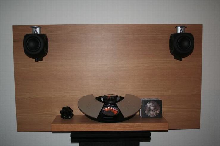

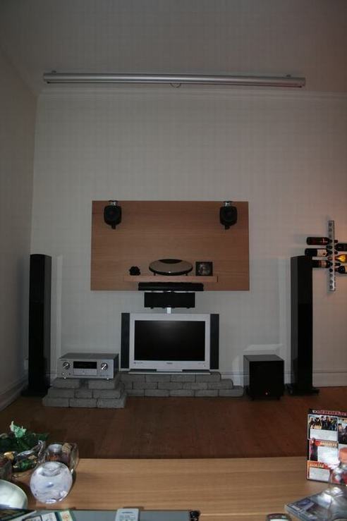

Jeg og kæresten har efterhånden samlet en del udstyr sammen, som vi har taget fotos af og gerne vil dele med jer andre, da vi gerne tager imod både ris og ros. Pt. bor vi i en mindre lejlighed, men har aftalt at når det er tid til en større, så vil vi gerne have et rum udelukkende til hifi/hjemmebio med hele moletjavsen. I må på forhånd undskylde den ringe kvalitet af billederne. Kameraet må have haft sin egen vilje, for visse steder er der kommet hvisde skygger ind, hvor der ikke burde være skygger
Stereo:
Anlæg: Beocenter 2
Højttalere: BeoLab 3 + Audio Pro Allroom Sub.
Surround:
DVD: Toshiba med HDMI-udgang
Recevier: Marantz Sr 4600
Front: Audio Pro Image 44
Center: Audio Pro Image 21
Baghøjttalere: Audio Pro Image 12
Sub: Audio Pro Allroom Sub(aktiv)
Billede:
Tv: Thomson Senicum 27" LCD
Projektor: Panasonic PT-AE900 forbundet med HDMI til Dvd'en.
Lærred: Lissau 16:9 Grey kontrast 104"
Kabler:
Er alle fra Argon, undtagen højttalerkablerne der er fra QED.
Billeder:

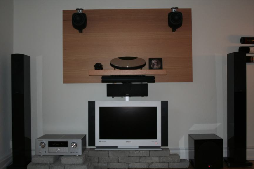

Selve opstillingen uden lærred nede
Endnu et:

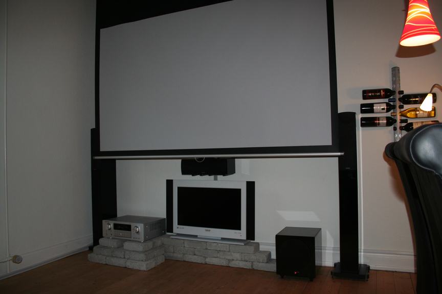

Et med lærredet nede:

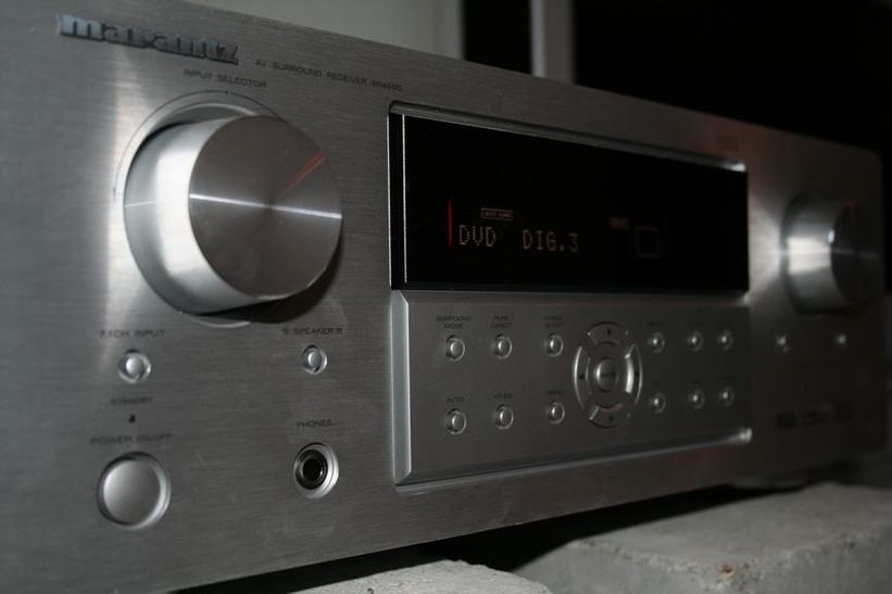

Receiveren:
Vores elskede B&O anlæg, som lyder knaldhamrende godt og til enhver tid slår lyden fra surround opsætningen når der kommer musikdvd'er som Phil Collins "Finally The Last Farewell Tour".

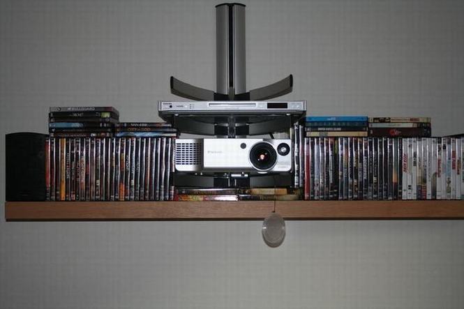

Projektoren og en lille del af dvd-samlingen.
Kabelføring sker igennem kabelsokker som denne. Det vill nok have været kønnere med kabelbakker, men indtil videre går de an.

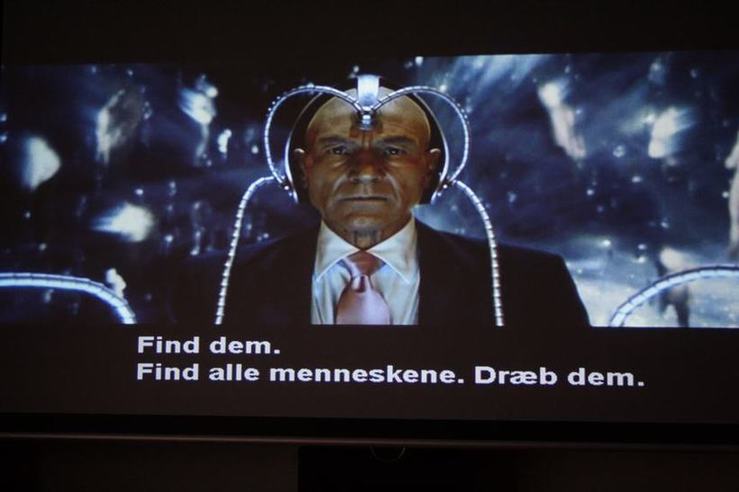

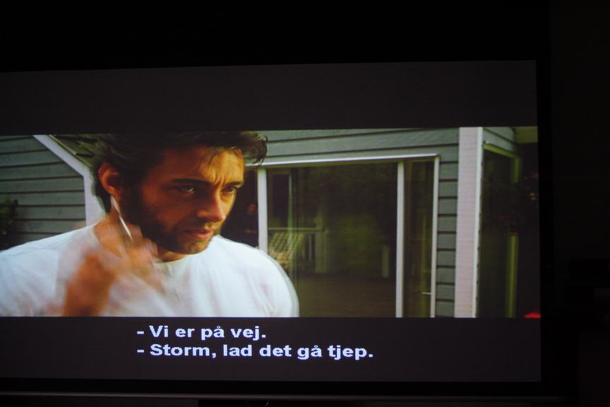

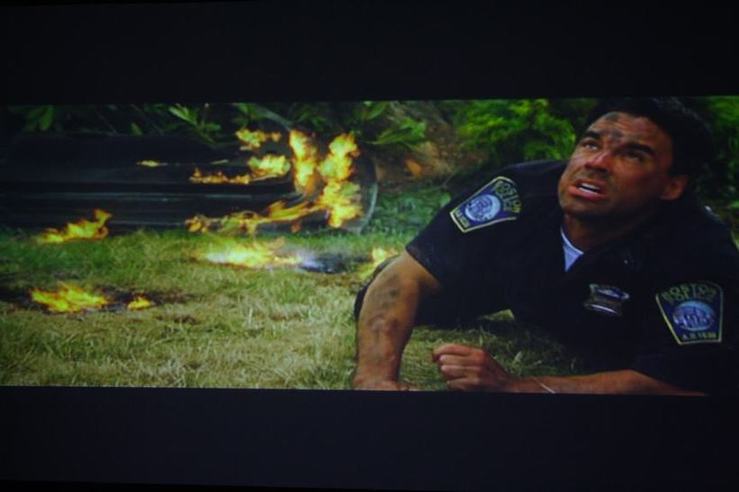

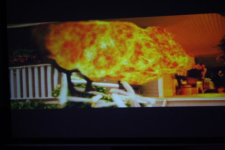

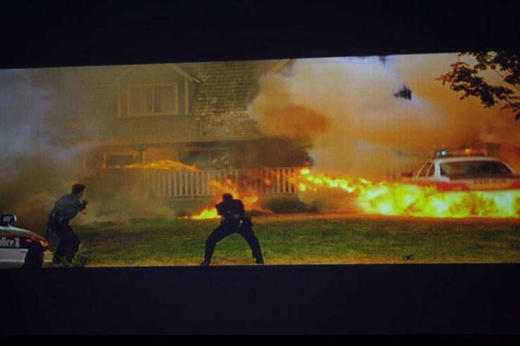

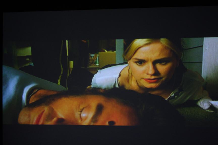

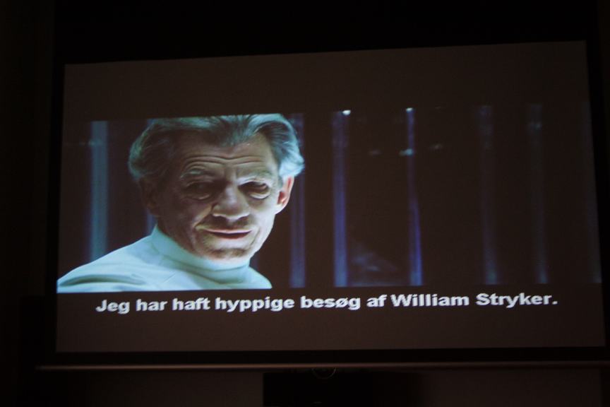

(billederne yder ikke projektorens billede retfærdighed - i virkeligheden står billedet faktisk utrolig skarpt)

Hvor har du købt den hvide kabelsok

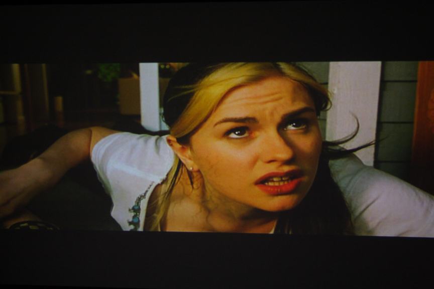

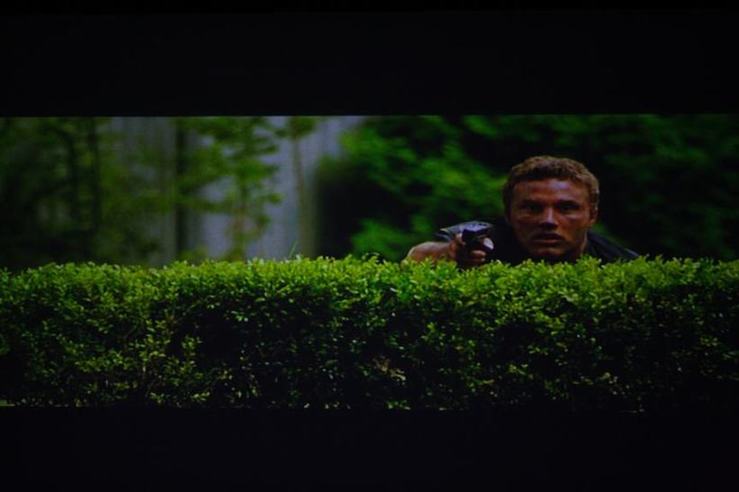

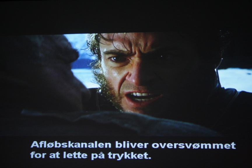

Øhh er din dvd ikke sat til 16:9 , for det ser ud som om du kører letterbox....

Dit lærrede ser ud til at hænge meget højt. Hvor langt har fra gulv til underkant?

Nice setup! Det ser rigtig godt ud med de sten du har under tv og reciver.
Jeg giver Raskolnikov ret i at din dvd-afspiller ikke indstillet rigtigt. Du skal sætte den til 16:9 og ikke letterbox!

Biojensen: Sokken er købt i hifiklubben, men er i mine øjne alt for dyr (50 kr) per meter, den MÅ kunne findes billigere på nettet et sted. Dog er det ikke lykkes mig at finde den online i hvid endnu.
Wrong: Lærredet er lige præcis 105 cm. over gulvet.
Ranskolnikov/Van Kalt: Med mindre jeg har misforstået noget, så skulle det gerne køre 16:9. Når jeg går ind i menuen på projektoren, så siger den at den viser i formatet er 16:9? På selve dvd'en kan jeg intet ændre.

Du skal ændrer det i dvden. Det må kunne gøre under setup....og upskaler du via HDMI?

Det er rigtigt at din projektor viser 16:9, men din dvd-afspiller skulle osse gerne sende signalet ud i 16:9. Hvis den ikke gør det vil det ser ud som at billedet er presset sammen. Det ser sådan du på de billeder du har på siden. Man kan stille om på formatet inde i dvdens opsætning, det er jeg helt sikker på!

Nu har jeg siddet og leget med det, og kan simpelthen ikke se at det skulle være muligt at sætte dvd'en til 16:9 format. På selve dvd'en er der ingen setupmenu undtagen valg af undertekster og soundmode, og på selve dvd-afspilleren ser det heller ikke ud til at det skulle være muligt, jeg har nu været samtlige knapper igennem på fjernbetjeningen
Raskolnikov: Ja, jeg opskaler til 1080i

Du må ikke ha en dvd siddende i afspilleren når du ændre på dine indstillinger. Så tror den bare filmen du ændre på og ikke afspilleren. Prøv det!

Van Kalt: Tak for det eminente guldkorn! Jeg fandt sgu ud af det! Det er altid rart at lære noget nyt, der skaber et bedre billede

Godt at høre! Du får jo en meget bedre opløsning...
