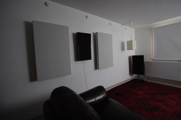

Her fra "sidde-positionen".. to Beovox M100.2 samt en enkelt Beovox P45 som center. Lærredet - tjaee.. jeg har altså ikke lige 3-4-5.000, så det blev det største mørklægnings-gardin fra Ikea - i forhold til at vi kommer fra et 42" plasma, kan vi sagtens leve med det i et (langt) stykke tid fremover.. :
bemærk, at rummet er 3,5x4,5 m - men billeder snyder sandsynligvis, da jeg har brugt vid-vinkel for at få det hele med..

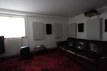

venstre side - til at starte med var der en P30, som nu er udskiftet med endnu en P45.. :

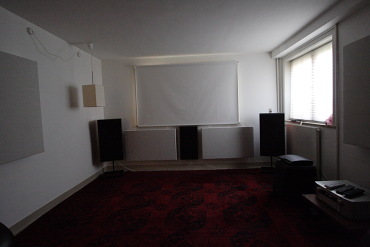

Højre side.. Også her en P45 - lyd-dæmpe-batt'sene er Rockwool Terrænbats 75mm, betrukket med højttalerstof og med en ramme bagpå til at hænge dem op med - de er ca. 75mm fra væggen.
jeg er klar over, at de nok ikke er "tykke" nok, og ikke hænger "langt nok" fra væggen - de kloge siger min 100mm og 100mm fra væggen, men det ville blive for meget, og de HAR helt klart stadig en (ret god) effekt.

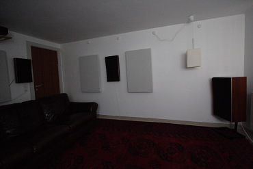

Nå - men dette er hvad lærredet ser - og her er fortegningen ret tydelig - så langt er rummet ikke i virkeligheden.. . Men her er Benq'en tydelig. Den støjer lidt, men det lever jeg (foreløbigt) med.

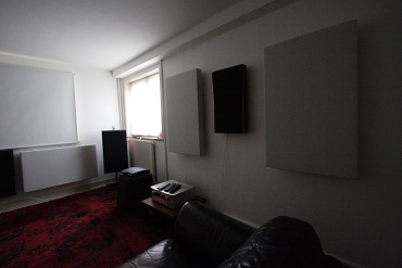

Her er rummets højre side set fra lærredet, elektronikken er en PS3, en Sonus Faber Gravis B1 subwoofer og en Marantz SR6005. Efter min mening en plastic-forstærker, efter at jeg har levet i en årerække med min Primare SPA20 - den gir altså en anden fornemmelse, når man kaster rundt med den..

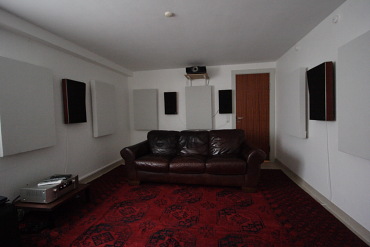

Sidste billede - venstre side af rummet set fra lærredet.. Baghøjttalerne - Beovox P30 - ses tydeligt her.
Alle højttalere er renoverede med nye kondensatorer i delefiltrene, og M100.2'erne har været den store tur igennem hos B&O-specialisten, hvor den nederste mellemtone blev refoamet. Ellers har alle højttalerne fra denne periode (slut-70'er) gummi-ophæng, så der er ikke rigtigt noget dér, heldigvis..
