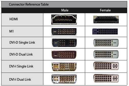

Da det ikke så godt at overføre billede signal over DVI som over HDMI, fordi HDMI kablet ikke er nær så støj følsomt som DVI kablet. vil jeg anbefale denne løsning:
  1. (apple monitor) -> (dvi til hdmi adapter) -> (hdmi kabel, 7 meter) -> (hdmi til dvi converter) -> (PC)
Vær opmærksom på at DVI stik/bøsninger findes i mange udgaver.
Læs mere her
http://www.hifi4all.dk/forum/forum_posts.asp?TID=23818&P N=1&TPN=6
