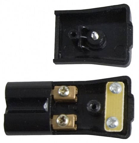

Hep
Her kan du købe et 8-tals stik i løs vægt:
8-tals stik
Det kan sikkert også købes andre steder.
Det giver lidt flere mulighederfor valg af kabel, dog med den begrænsning at det også skal kunne være i stikket.

Hej der !
gå en tur ned til din elektrikker eller silvan og køb noget enkelt kåret tråd på 0,75mm nkt til din cd og 1,5mm nkt til din forstærker og få så fat i de her stik så er du godt kørende med net kabler  og så koster det heller ikke en formuge, så har du ikke tabt noget vis du ikke kan høre forskæld på net kabler
http://hificable.dk/produkter/22-stroem/166-iec-320-c7-stik/

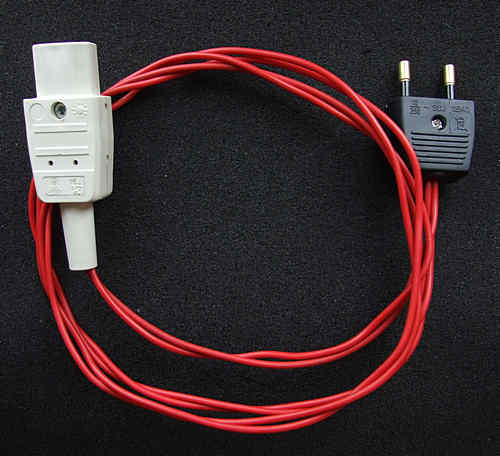

hej Seve !
har lige brykket et netkabel sammen med NKT enkelt kåret tråd 1,5mm, jeg vil tro der er for ca. 150kr matrialer her, jeg havde ikke noget teflon slange hjemme det ville være godt med det uden på så der er dobbelt isolering på. og ledning og stik ben er lodet sammen
er ved at prøve det på min fladskærm, før var der 0,75mm NKT
Kan du ikke lige forklare mig hvilken forskeldet skulle gøre.....? Teflon ville da så vidt jeg ved udelukkende have en virkning/indflydelse på lyden såfremt det er det isoleringsmateriale som lederne ligger i. I dit tilfælde er ligger lederne jo stadig i den originale (formentlig PE) isolering.
Det er jo teflons dielektriske egenskaber som er fordelagtige ved lederne. Teflon har umiddelbart ingen skærmningseffekt, og på den måde vil det være omsonst at putte udenpå de kabler du har anvendt....
Er det noget du har lyttet dig frem til, eller har du nogen teknisk dokumentation?

nhj4 skrev:
hej Seve !
Nu er det jo ikke for at være ham med nejhatten, men du skal have dobbelt isolering for at det er lovligt at bruge.
Ikke at jeg tror det ændre noget lydmæssigt, men er det skyld i brand står du med pi##en i postkassen.

Friman skrev:
Hej Friman !
Jeg har de siste 5 år rodet med strømkabler, og har funnet frem til at enkelt kåret tråd er bedre i MIT setup, der er der ingen fnider og jeg bruger forskælige tykelser tråd afhening hvilken arbarat det skal tilslutes, i mit telfælle er jeg gået over til sølv tråd i 3 forskælige tykkelser. Grunden til jeg bruger forskælige tråd tykelser er at alle arbarater træller ikke lige meget strøm, en klasse A forstærker trækker mere strøm en en klasse A/B D forstærker og så vidre, det er ren logik, jo mer vand du vil have ud i den anen enne jo støre slange skal du bruge.
Jeg skal så lige sige at jeg ikke bruger teflon men krympeflex, og har så ikke krympet det kun ude i enerne da jeg loder mine stik vil det automatisk krympe der da varmen fra lode kolben er godt varm, så der er luft mellem isoleringen og tråden for minimere det mange mener kan være skyld i lyd ændres afhening af hvilken isolerind der bliver brugt, har ikke arfaring med teflon.
Grunden til jeg nævner det med at læge en tæflon slange uden på er af sikkerhed mæsig grunde, for en del år siden blev der lavet en lov om at almenelig strømkabler skal have dobelt isolering. I de gamle dage var der kun en isolering på og det var ikke godt for vis trådene var synlig fik man stød derfor kom den lov om at der skal en eksta isolering på for sikkerhedens skyld.
