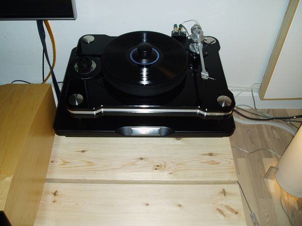

Mit pladespilleroph�ng i Montana tillader ikke rigtig ordentlig lyd fra min pladespiller.
Nu har jeg f�et lov til at h�nge et hyldeoph�ng i b�rstet st�l (ligesom holderne p� Montana'erne), hvorp� Montana hylden skal ligge. Jeg �nsker at et s�dant oph�ng skal v�re noget lignende et Audio Magic SW-50 GB som vist her.
Det skal v�re ca. 45 cm bredt, og der skal v�re mulighed for at justere h�jden af pladen, s� det er mulig at f� pladespilleren helt i vater.
Er der nogen der ved om der findes et s�dant p� markedet?
Mvh. Becker
