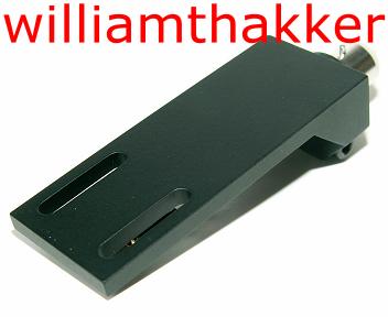

Det kunen f.eks. være noget ala den her:
Jeg har en gang set en i mørkt træ, ala rosentræ - er det noget der kan anbefales?

Havde faktisk overvejet en fra en 1210'er :) Nå nu fandt jeg den headshell jeg ledte efter... koster bare næste 100€ :( http://www.williamthakker.eu/Ortofon-Headshell-LH-8000_c192- 196_p2200_x2.htm
Måske der findes billigere alternativer?
