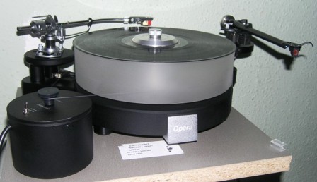

Nu har jeg i et stykke tid ledt med lys og lygte efter en god pladespiller.
Og nået på kort tid at prøve 4 stykker, så en dag kom jeg i snak med en flink forhandler der havde en, i mine øre fed plov ( og den ser sku da også cool ud ).
Jeg fik købt den, og jeg havde desværre ikke serlig meget forstand på pladespillere, men ingen problem der, forhandleren kom da bare ned og leveret og monteret det hele.
Det er en Opera pladespiller en Reference 2.0 med en Rega RB 300 arm og en Dynavector 10x5 pick up.
Det hele blev monteret og spillede ( da forhandleren var der ) fint trode jeg.
Efter kun en dag begynte den ene kanal at falde ud, jeg brugte udelukkelses metoden og fandt frem til at det måtte være pick-upen.
Jeg kontaktede forhandleren som sagde at jeg skulle prøve at ringe til Vassagohifi, det var der pick-upen kom fra, lidt mærkeligt at skulle ringe til en anden forhandler en der hvor jeg købte tingene, men jeg ringede til Rene, og her var der sku super service, jeg havde ikke købt pick-upen fra Rene direkte men han ombyttede den med det samme og uden noget som helst ( super, super service ).
Jeg fik pick-upen med posten og monterede den, men hvad var nu det, den kunne ikke holde sig i rillen, blev ved med at falde ud, sur røv.
Jeg ringede til Rene fra Vassagohifi igen, og han kom med forskellige forslag til løsning, men lige lidt hjalp det, nu var jeg sku ked af det, sur, sur røv, men bare rolig Vassagohifi var der og endnu en gang fik jeg byttet pick-upen, føj hvor er det god service, ja undskyld men det er det sku når man får byttet 3 pick-uper der alle har været monteret.
Jeg hentede den nye pick up hos Rene og fik da lige set noget rigtig, rigtig fed hifi, jeg spurte ind til det med at montere pick up, og Rene fortalte lige det som jeg havde gjort selv, ja så måtte det jo være pick-upen, jeg må have været rigtig, rigtig uheldig.
Jeg kom hjem og igen var det det samme, nu er jeg så rød i hovedet at jeg kunne springe i luften , hvad helvede var der galt ???????????????????
Jeg havde i mellemtiden bestildt en ekstra arm til min nye pladespiller, da den jo kunne have 2 arme samtidig, jeg gik i gang med at montere denne arm, efter nøje indstrukser fra brugsvejledningen og internettet, og det var jo ikke særligt svært.
Jeg monterede nu den pick up der drillede på min Rega RB 300 arm, som var monteret af forhandleren der solgte mig pladespilleren, og hvad var nu det på min nye SME 3009 serie II, var der ingen problemer det lød jo som når englene synger, nu begyndte der at komme lidt håb tilbage i mig.
Men jeg syntes nu at det var mærkeligt at den ikke kunne spille på min Rega RB 300 arm, jeg hentede protractoren fra Rega kassen og begynte at læse brugsforvirringen, og lagde protractoren fra Rega på, og hvad var nu det, armen sad ca 3 centimetet forkert, jeg ved ikke om det var den forkerte protractor forhandleren brugte ( han brugte en der kom med pladespilleren ) eller om han er et kæmpe fjols.
Jeg startede helt forfra og begynte at montere armen efter den protractor der var med til armen, og nu skal jeg da lige love for at der skete noget, nu spillede den,
For at være helt sikker flyttede jeg den pick up som jeg havde problemer med over på RB 300 armen, og nu sang englene, der var bare ingen problemer og den spiller for vildt.
Jeg har senere ringet til Vassagohifi for at undskylde for alt det besvær, Rene fortalte at han havde prøvet de 2 pick-uper jeg havde sendt retur og de spillede perfekt.
Jeg er sku imponeret over den service der blev udvist fra Rene, og mindre imponeret over den montering af armen som forhandleren der solgte mig den havde lavet.
men nu vil i vel gerne se dyret.
Det er en Opera Reference 2.0, med en Rega RB 300 arm med en Dynavector DV 20 og en SME 3009 serie II arm med en Garrott P 77, riaaén som jeg bruger er en Clear Audio Basic.

Hvilken arm er så bedst ?

Det kan jeg ikke sige på nuværende tidspuknt, jeg fik først det hele til at falde på plads i fredags, og har ikke nået at lege med det.

Det ser fedt ud - du må være stolt !
Bare kom mere foto af leje o.s.v !!

Den ser da modbydelig fed ud den plov, er helt vild med pladespiller som ikke "bare" er en 4kantet tingest, og kan kun forstille mig hvor godt den spiller..Tillykke med den
Jeg kan ikke andet end give dig ret, VassagoHiFi yder en SUPER service, jeg har handelt der 3gange,Rene er klart min fortrukne HiFi mand

Flot pladespiller ...
Den har jeg aldrig set før ...
Og uha ... der må være en med røde ører ... 3 cm forkert!

Den plov ser godt nok seriøs ud spiller den ike som en drøm...

Jeg har nu lyttet lidt mere, og jo den plov spiller sku vildt godt.
På nuværende tidspuknt, vil jeg sige at Dynavector DV 20 og Rega 300
er den bedste combo, men så spiller den også så godt at det gør helt
ondt, jeg syntes den spiller så vildt godt, at jeg overvejer at opgradere
min forstærker bare for at klemme det sidste ud.
Lyden hvis jeg kan beskrive den er, stor, åben, meget detalieret og
med smæk på bassen, næsten så man bliver helt bange.

Wow! Det går stærkt her. Forleden dag var det 10X5 og en P77'er. Nu er det DV20 og ny amp.
Hvis det var min spille, ville jeg købe en bedre arm. RB300 er en fremragende arm til de penge den koster. Men noget Unipivot vil garanteret give noget. Eller "bare" en større Rega.
Måske en Mørch eller en Hadcock? Scheu Tacco eller noget i den retning.
Umiddelbart synes jeg den fine spille fortjener en rigtig fin arm.

Damm en lækker drejebænk, ser godt ud! Hvad sker der med billederne du lovede os? Hvad med resten af anlægget. Jeg ser også du har et par lækre højtalere, jeg har faktisk lige været inde og høre dem, men de var ikke til-spillet og det var ikke særlig overbevisende, men hvad siger du?
Jeg håber på lidt flere billeder, også af resten

Ja´3 cm var sku en del.. Han må være flov, hvad måtte du slippe for denne skøånhed?

Hvad jeg har givet for den har jeg ikke længere et overblik over, da jeg har skiftet arm et par gange, og pick up 5-6 gange, før jeg var tilfreds.
Men jeg kan se at Hans fra Artsound har en brugt til salg til 12.000,- med en mørch arm.

jeg har fået sat ny pickup på SME armen en Empire 5, en low output mc pick up.
Det er en lidt sjelden pickup som blev lavet lige inden Empire lukkede, så den kom aldrig i butikkerne, men man kan være heldig engang imellem og finde dem brugte, jeg var dog så heldig at finde en der ikke havde været brugt, den har kun spillet i ca 5 timer så jeg kan ikke sige så meget om lyden lige nu.
Men min Dynavector er ved at være spillet til, og føj hvor den spiller godt, der er en sådan dynamik og smæk i bassen, som jeg ikke har hørt før, nu er det nok også den bedste pickup jeg har haft, men den er alle pengene værd.
Den er meget åben, med et stort lydbillede, men samtidig med en forbavsende ro og styr på tingene, den har en rigtig god evne til at dæmpe den plade knitren man ofte høre på pickupper der ikke spore så godt, så i mine øre et rigtigt best buy.
