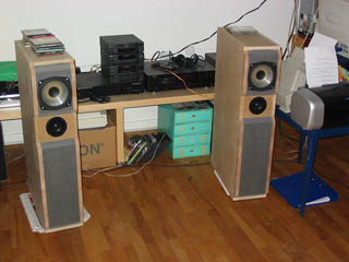

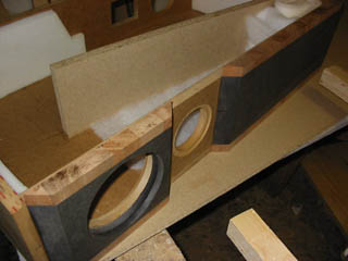

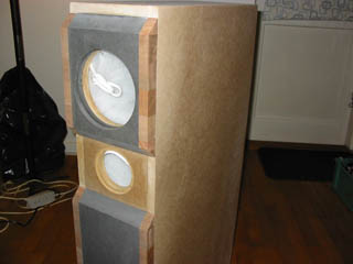

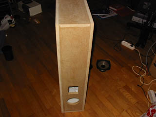

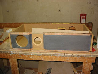

Pyyhhh, så kom de endelig med mig hjem, og skal nu monteres op -samt have lavet den sidste finish - bemærk portstørrelsen, den er næsten på samme størrelse som den lille 6" bas
Jeg mangler lige at slibe linjerne helt op så de er pænt rette, og bejse MDF'en rosentræ - den sorte MDF og ædeltræet får hærdende olie så det får dybde og glød.
Jeg lader billederne tale for sig selv, og tilføjer løbende lidt mere omkring lydindtryk samt billeder af de endelige færdige højttalere.
Systemet skulle kunne række ned til 37 Hz (- 3dB) med den aktuelle bas/mid.
Mads

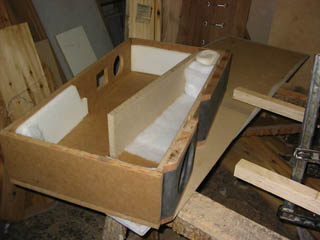

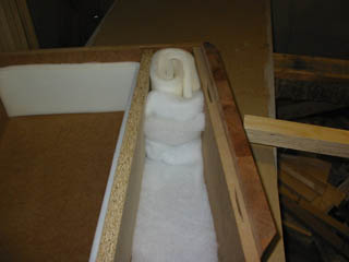

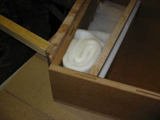

Desværre fik jeg ikke billeder af den fulde dæmpning - den er dæmpet noget hårdere og omfattende end her anes..
Det begynder at ligne noget...

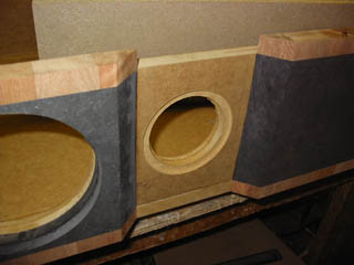

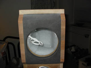

Basenheden ser ind i et rum der både er progressivt dæmpet og hornladet
Er DET en højttaler ??
Jeg oploader mere i takt med at jeg får dem færdige
Nye billeder tilføjet den 11/12

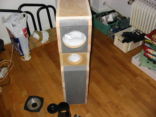

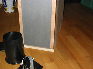

Arg - den fordømte fræser havde rykket sig en lille mm ind  - frem med slibepapiret
Den er jo ligefrem lavet til at sidde her

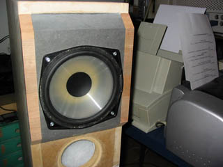

"Enkelt er smukt..."

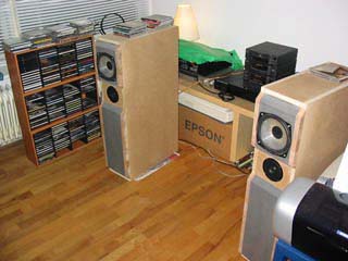

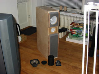

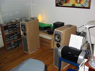

De sættes skyndsomt til - "Er der lyd?? Yes Yes! " - for "sjov skyld" bruges det lille Fisher microanlæg til testen - og fordi min Thule ikke er tilsluttet i øjeblikket. (Defekt afbryder)
Jeg skal desuden have dem til at spille på den anden led af stuen.
Med forbehold for Fisheranlæggets begrænsede evner er lyden generelt sammenhængende og homogen, dog stikker bassen en smule af, men det havde jeg nu forventet, da porten alligevel skal forlænges 2-3 cm.
Umiddelbare lytteindtryk:
IMPONERENDE transientformåen, meget dyb bas der ikke kobler for voldsomt til rummet, god tonal sammenhæng / behagelig lydkarakter og rigtig god virkningsgrad. Vifa enheden befinder sig særdeles godt i TL sammenhængen, og gengiver raspende tørt.
Pænt analytiske: Evt. producerfejl afsløres med legende lethed, men uden at der overfokuseres - enheden / systemet arbejder aperiodisk uden at mudre - afstemningen /dæmpningen virker ok.
Hvad der er mindre godt: Et MEGET lille lyttevindue, jeg skal næsten have hovedet spændt fast.
Pokkers osse..1 ordens filtre er så forban**de kræsne mht baffel/driverlayout....jeg må gå i tænkeboks..
/Mads

Bassen er en 6" Vifa der oprindeligt har siddet i en sub - den er udemærket, men jeg smider måske en bedre i, hvis jeg da kan få det til at spille..
Q-sound har billige enheder i tiden, så jeg skal måske lidt på indkøb - well nu skal det lige trimmes ind..

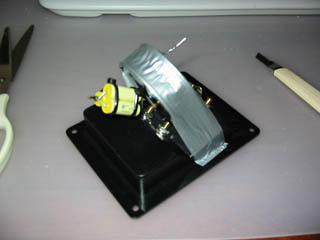

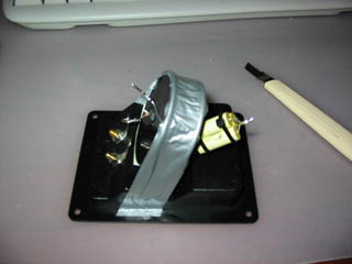

Terminaler, Refleks porte, 4 m 2.5 cm2 Supra kabler til indre wiring samt lidt ekstra spoler og dæmpematerialer,  ca 400 kr
