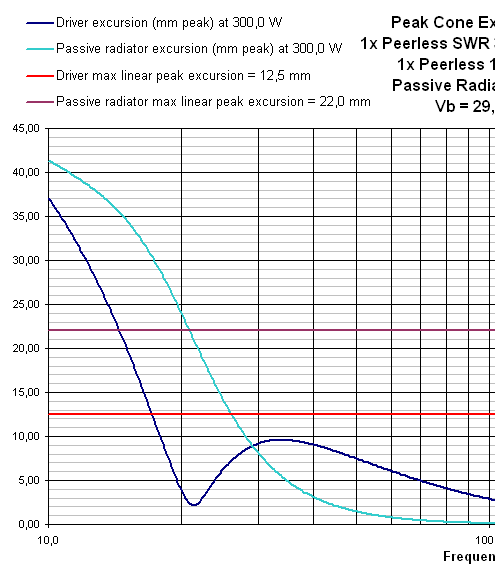

Ja nu regner det lige om min mindste (5 måneder) gider ikke at sove, Så jeg regner lige lidt på tingende med UniBox (4.07). Først har jeg sammenlignet hvad SPL der kan opnås i hhv 29 og 50 liter med hhv 1 og 2 625g slaver.
Hvis der ses på området 18 - 25Hz er det klart at 50 l gir mere en 29 (ikke underligt). Det kunne dog godt se ud som om at 29 liter og en slave ville være ok, især hvis man skal se på de ca 1000 kr en ekstra koster og den beskedene størelse (32x32x32) . Der for kikkes på manbran vandring! Først 29 liter 1 slave.

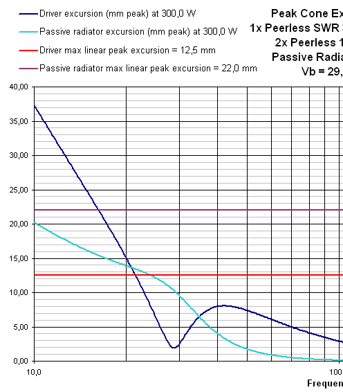

så 29 liter 2 slaver:
Det ses at især slavesn membran skånes en del. Det ses også at system tuningen er flyttet op - det er "prisen" man betaler for at have 2 slaver.

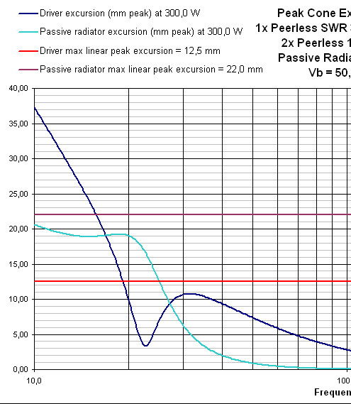

Så er et tid til at kikke på 50 liter og 2 slaver:
Så er den ved at være hjemme. der er lineær drift for den aktive enhed med under 20 HZ ved 300W og xmax peak nås først ved 15-16 Hz, og her begynder det indbyggede højpas 12Hz/-3dB, 24dB/Oct (i Hypex'en) at hjælpe. De to slaver kommer helle ikke i fare.
