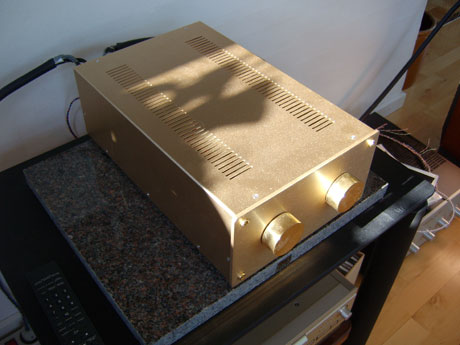

Endelig har jeg fået et kabinet til min zappulse som ikke ligner hjemmebyg !
Kabinettet er fra Taiwan kostede alt incl 900 kr, billigt syntes jeg .
Zappen har indbygget passiv volume ( Balanceret ALPS log10K ) Forgyldt Elma signalvælger.
Messing knapperne på fronten er massive og tunge. De er lavet på et lokalt værksted og kostede mig 200kr !!
Foto af den interne opbygning følger.
MVH Allan Goth

Ser rigtig flot ud!! Er det messing eller hvad?
Må vi se indenfor også...?

Hele kabinettet er i aluminium med såkaldt champagne look ( messingfarvet).
Der kommer fotos af indmaden senere ! De fotos jeg havde fyldte sølle 2kp for meget så de må vente !!

Okay, ser godt ud
Men - ud med sproget, én ting er, at kabinettet kommer fra Taiwan, men hvor har du fået fat i det ????
Kim

Det er faktisk købt i Taiwan via nettet !!
Kan forøvrigt se at Daniels har et kabinet magen til i alufinish til salg for 1500kr
på hifi4all idag !! Det er gennem ham jeg har erhvervet mit !!!

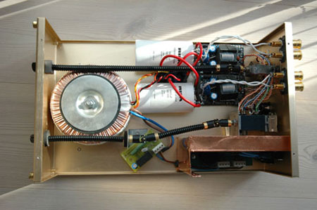

Her er så et foto af indmaden i min zap !!
Jeg har anvendt hjemmeflettet  4x05mm   solid core kobber kabel m/teflon isolering til kabelføringen internt !
Netfilter og softstartfilter fra LC . 50V trafo så modulerne yder 2 x 290watt i 8 ohm pr kanal.  Man kan bare spille højjjjjjtttt uden at lydbilledet vakler skønt !!

Smart led du har sat på volumen knappen!!!!  Er det noget du selv har lavet, eller kan man købe det?

Hej micma18
De kardanled kan købes hos RS Components parvis ! Koster ca 80kr stk + moms

Flot projekt. Hvad er det der bag kobberskærmen inde i kabinettet?
mvh. Per.

Det ligner DC filteret og netindgangen.

Kan se du har valgt rifa lytter, er du tilfreds med bassen ?
Hvilke specs er der tale om på lytterne ?

Det er vist to 10.000yF lytter (RIFA).
Det kunne være interessant at sammenligne den med min Zap, for jeg har brugt 80.000yF Michicon lytter i min. Jeg har hørt flere snakke om problemer med RIFA lytter i en Zap, men har ikke selv nogle erfaringer med dette.

Det er som Daniels rigtigt skriver 10.000uf, 100volt Rifa lytter. De er bla valgt på grund af deres lange levetid i forhold til de fleste andre fabrikater.
Jeg har været igennem flere versioner af zappen fra 2.0se til 2.3se. De første lytter, jeg brugte var Jensen dobbelte lytter 10.000uf 63volt. Desværre afgik de
ved døden da jeg udskiftede 42v trafoen med 50v trafoen . Jeg kom til at overstyre forstærkeren. ( dvs jeg havde udbedt mig lidt teknisk hjælp til montering af mit første Zapfilter mk 1 udgaven fra LC) det gik desværre ikke så godt ,da vedkommende, som forøvrigt er svagstrøms ingeniør, glemte at checke udgangen fra zapfilter, så det sagde vussss og så lugtede der af død elektronik.
Nå men så endte jeg med at købe Rifa lytterne istedet og der var ingen nævneværdig forskel på lyden , heller ikke i bassen, af den grund.
Det afhænger nok meget af hvilke højtalere man anvender, om der er noget at hente i bassen ,ved at udskifte lytter.  Jeg har sammenlignet mine tidligere zappulse udgaver, stadig med Rifa lytter, med flere forskellige zapper med forskellige lytter . Jeg syntes ikke det er merprisen værd, at udskifte Rifa lytterne med de andre typer, jeg har hørt, bla Aerovox og Jensen lytter.

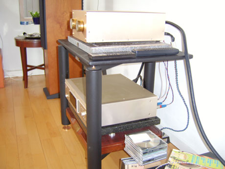

Jeg spiller selv på et sæt Audiovector M3 signature mk1 og dem er jeg meget tilfreds med, efter at have været igennem 6-7 forskellige højttalere, indenfor de sidste 4-5 år.
Årsagen til kobber afskærmningen er den simple, at volumepotmeteret sidder klods op ad 240v indgangs stikket ! Jeg ved ikke om det har nogen betydning overhovedet , men da jeg alligevel var i besiddelse af kobberplader, som var overskuddet fra et gammelt mølædt rørprojekt ,som aldrig blev realiseret. Så tænkte jeg at det i hvertfald aldrig kunne skade at anvende afskærmning.
