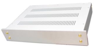

nogen der ka anbefale et lille kabinet til sådan et aktivt filter??

Hvor stort er printet?

psu print er 45*85mm
filter print er 71*102mm
har selv tænkt på at sætte dem i et
men aner ik hva det koster.. så er der os plads til lidt mere
