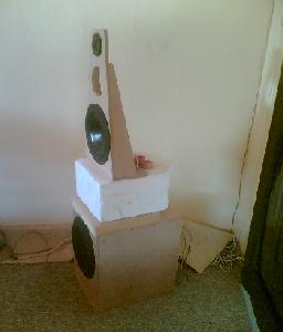

hejsa .. nu her jeg læst en del  her inde ..  så nu syntes jeg at det er på tide at jeg dele  mit  ejet  DIY  med jer  her inde .. er er det er jeg er i gang med .. mine dipol ht.. køn vil jeg ikke kalde dem.. men det kommer når jeg får lyden helt på plads ..
 her er den ene så set forfra.. køn er den ikke
fra siden
dele filet og den lille 10" enhed bag fra
 kom bare med ris og ros

Dejligt at se nogle kaster sig ud i noget andet en de traditionelle reflex eller lukkede konstruktioner. Retter du bunden op med en spole, eller med et elektronisk delefilter? Hvad er højttaler enhederne for nogle?

hejsa ..elektronisk delefilter.. det bliver man nødtil for ellers får man ikke noget dybe i lyden .. men det kræver noget af en enhed da den flytter sig en del ...  lige nu bruger jeg kun en peerless 12 xls.. enhed som bund .. jeg vil meget gerne have en mere på så kommer til at være to i hver side  .. men det kommer nu nok med tiden.
 den lille mellem tone er endelig en bas enhed som jeg bare havde til at at ligge så kunne da lige prøve den ... det er en vifa 10"
 den er ikke så godt til at gå højt op .. så den er delt ved 1900 hz.. men jeg skal have en enhed mere på til mellem tone .. da diskanter ikke kan holde til at spille så langt ned ...
 reflex eller lukkede konstruktioner.. det vil jeg meget gerne slippe for .. da lyden ved det åbne er super go .. der er intet som forsvinder i en kabinet.. .. har man først lytte til noget åbent .. så nyder man lyden af det ..  prøv det
 det minus jeg kan finde ved det system.. det er at det kræver meget mere plads end de andre...

Jeg har skam prøvet det, og jeg er stor tilhænger af systemet, det er meget præcis og detaljeret uden kasse lyd, men kan måske mangle lidt attack og kraft. Jeg har dog kun lavet en subwoofer med princippet endnu. Jeg prøvede at bruge 2 stk Scan Speak 26W enheder med alu membran, de blev foretrukket frem for et par Vifa M26 enheder. Jeg skal helt klart lege vidre med princippet!

kraft .. det syntes jeg ikke mit mangler ... du er da meget velkommen og lytte den dag... men desværre har jeg kun en følsomhed på 87 db..  så jeg mangler en go stor forstærker til min top ... men det kommer .. jeg skal ud og se på nogle diskanter til dem i morgen .. håber det er nogen jeg kan bruge .. så mangler jeg kun en go høj mellemtone...    26 w det er kun en 10 ".. hvis man kun vil bruge 10 " så skal man have 2 til hver side ...  jeg bruger jo 12" det kan lige gå .. men vil gerne have 2 mere

Jeg bruget 2 stk 26" i et "kabinet" som fælles subwoofer til et sæt tovejs stander højttalere. Du har ret, man skulle have noget mere power, og et set stil hver side.

da du  prøvedet det .. huskede du så lige det lille filter på bassen..???

Vi havde ingen filter på bassen, men den fik sin egen forstærker og drevet af subwoofer udgangen fra en Tact roomcorrection, den rettede frekvensen op. Vi prøverde rigtig mange delefrekvenser og filter stejlheder. Det fungerede rigtig godt.

oki .. det er lidt en skam du ikke  fik  sat et filter ind ..  for det virker på den måde  at når du spiller lave kan man  nemt høre 25 hz .. det er virkelig gode ... uden at det fra 25 op  til der hvor man har  delt den til top bliver for voldsomt.

Fidusen er, du ikke behøver det filter, når Tact´en retter frekvens responsen op i bassen på line siden før effektforstærkeren.
