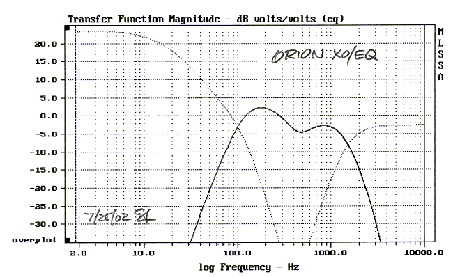

jeg går nu lidt mere efter noget som ikke fylder hele styren .. lidt som dette her http://www.linkwitzlab.com/index.html
 syntes han har lavet noget som ser meget godt ud og er meget sikker på at lyden bare er i orden ...
 når met engang bliver færdig går jeg ud fra ar kurverne på de forskellige dele områder ser nogen lunde sådan her ud
men kan hæve de dybe toner med et lille filter ... så slipper man for de store sider men ellers skulle have for at få lidt dybte i lyden
