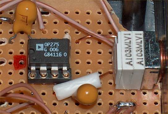

Nu skal jeg ha' fundet ud af hvordan hvilke opamps lyder og hvilke der passer til mig (hvis nogle) og det bliver gennem blindtest (nu min hukommelse er så dårlig) da jeg så tror man er mest åben.
Planen er at alle opamps får ens forhold, men det betyder også at de ikke kommer til at yde deres optimale. Modstandene er valg så de to indgange ser ud i ca. den samme impedans når man ikke spiller alt for højt.

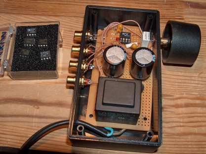

Strømforsyningen er en lille traffo, to diode broet, 2 * 4700uF elektrolyt power samt lidt afkobling.

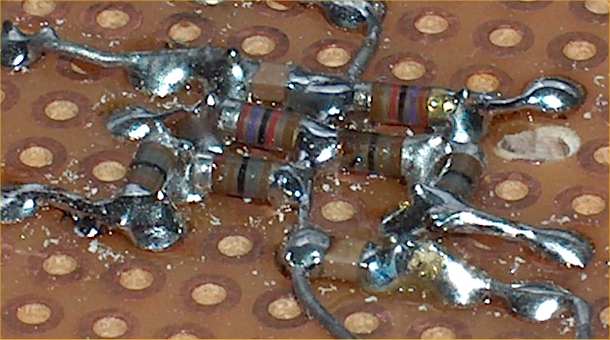

Modstande og keramisk afkobling findes på undersiden godt tæt på stel:
Oven på ser det således ud:
Og alt i alt ser det således ud:
Jeg er klar på at låne sættet ud, så vi er mange der kan bidrage med alle de forskellige meninger, som der helt tydelig må være. er der nogle som er friske?
Pt. råder jeg over AD823, OP275, TL072, LT1028. LM4562 og hvis også en OPA2134. (Jeg modtager gerne andre spændende typer. Jeg har forsøgt at skaffe AD812 i DIP, men det er ikke lykkes)
