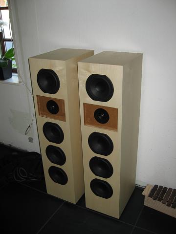

Jeg er igang med et højttalerprojekt, og skal bruge noget hjælp til delefilteret.
Jeg har et billede af filteret, men skal bruge noget hjælp, så jeg får bestilt de rigtige dele.
Er der en der kan lave en letforståelig indkøbsliste?
Jeg har tænkt mig at handle ved Frequence.dk
Højttalerne ser sådan ud!
Jeg håber du kan hjælpe

Det der undrer mig mest er at basserne sidder i serie
Det kan da ikke være helt optimalt, eller kan det ?
Designet primært til rørforstærker, men sikkert også "optimalt" til lidt "svage" forstærkere
Optimalt er vel relativt begreb
Hvad nytter et "optimalt" design hvis det kræver en 100watt klasseA Krell eller Gryphon

musicus skrev:
Det har altid været god latin ikke at seriekoble basser, så optimalt må vel være parallelkobling Eller nøjes med en enkelt enhed
Men bare NickyD bliver glad for resultatet så er det jo perfekt.
Skrev det blandt andet også fordi der kunne være sneget sig en fejl ind
Men er designet til rør er der jo mening med "galskaben"
Men de er godt nok flotte

Der er 4 basenheder: 2 x 2 i serie og derefter parallelt. Det er for at få højere følsomhed, samtidig med at impedansen holdes på 8 ohm. Ingen hokus pokus.
