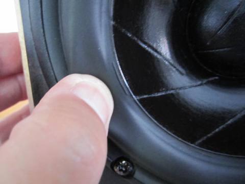

Jeg havde, for et par år siden, en Scanspeak 15W som revnede i gummiophænget.
Tråden er lukket men man kan kikke her
http://hifi4all.dk/forum/forum_posts.asp?TID=84382&KW=ch ris%2Dtorb

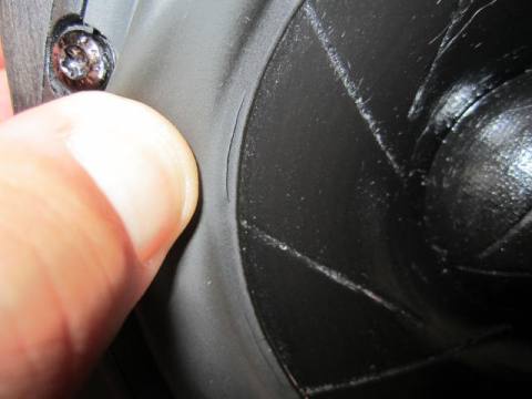

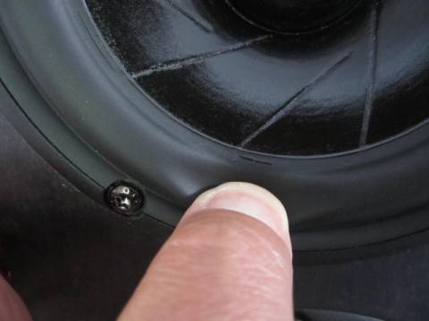

I går så jeg til min undren, at en af mine "nye" SS15W'ere havde fået samme fejl.
3 steder er den revnet :-(
Den er fra 3 måned 2010, så det er temmeligt hurtigt, at den kapitulerer.
Reklamationsperioden er jo desværre udløbet, men jeg har skrevet til KT radio om de kan hjælpe, eller om jeg skal tage kontakt til Scanspeak direkte.
Er noget spændt på om de ombytter igen. Den sidste jeg fik ombyttet, var jo noget ældre.
Hvad dælen er det for noget skidt? - er der andre, der har oplevet noget i samme stil i mellemtiden?
