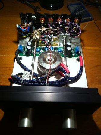

Jeg har fået loddet denne hersens kalorius sammen:
Der er tale om det første NLE-linietrin og to støjsvage strømforsyninger fra LC-Audio. Volumen reguleres via en NLE/Elma omskifter med SMD-modstande. Alle signalkabler er PTFE isoleret forsølvet kobber. De skærmede kabler fra indgangsvælger til print og videre fra print til udgange, er rester af mikrofonkabel købt dengang der var noget der hed Aage Nielsensen eftf. Men også PTFE/kobber/sølv. Indgangsvælgeren er en god kraftig sag... Stikkene er Neutrik's RCA i sub-D udførelse og PowerCon. Netafbryderen er også en rimeligt "Industrial" tingest indbygget i et pelset Neutrik stik. Planen var egentlig at sikringsholderen også skulle havne i sådan en, men det tog for meget plads i kabinettet... Kabinettet er min egen konstruktion. De stod mig samlet i DKK 2500,- (uden knapper) for de 5 jeg fik lavet - men jeg var vist også heldig med priserne for laserskæring, CNC-bukning, slibning og eloxering. Føderne er ægte grå gummiknopper, af den type der ofte sad under et lokumsbræt tidligere - en både velfungerende og økonomisk overkommelig løsning. Uden knapper og stik måler den (BXHXD) 225x84x315 mm og den digitale køkkenvægt stopper lige under 3800 g. Jeg har ikke turdet lytte seriøst på den endnu, for den har en lille men alvorlig sygdom: Det kan knalde grusomt i højttalerne, når man skruer op og ned. Hvordan afhjælper jeg det? Det er nok noget med en kondensator der skal loddes ind et eller andet sted? Nogen der kan være behjælpelige?

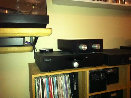

Skal blive interessant at se om den kan skubbe den fjernbetjente Thule af hylden...
P.S. Indgangsvælgeren lader ikke til at give nogen knald eller knas.

Knaldet kan muligvis stamme fra en dårlig/forkert stel forbindelse et eller andet sted...
Har du diagram over konstruktionen, så man kan se hvordan delene sat sammen.

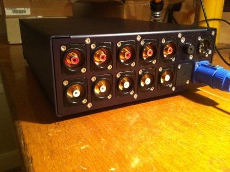

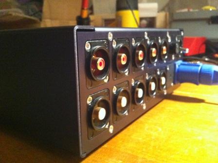

Er de undersænket i pladen? Hvis ja, hvordan har du lavet det?
DIYLars
Indlæg: 247
Sendt: 23 September 2012 kl. 21:47 | IP-adresse registreret
Hej Pof, Det er såmænd enkelt nok: Man laver bare en tegning i et format, der kan importeres på en CNC-styret laserskærer og betaler sig fra resten
Jeg har et par tomme kabinetter oppe på loftet, jeg skal få taget et par billeder af dem en dag, så man kan se princippet. Men stikkene, der er 2 mm tykke, er skruet i et inder-kabinet og der sidder så et yder-kabinet, ligeledes i 2 mm tykkelse, omkring dem. PowerCon-stikket i plast er dog 4 mm tykt, så det rager stadig lidt ud...
