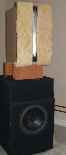

Efterhånden som projektet skrider frem vil jeg her vise billeder.
Den viste forsøgsopstilling, er med en 10" enhed med en delfrekvens på
125hz.Den endelige version bliver med en 8", med en delefrekvens om-
kring 300hz 12db/oktav.Lyden hænger påtrods af den lave dele frekens,
rimmeligt sammen. Båndet er 300*30 mm.
Billeder er taget af Macwerk.(tak)

 Princippet er simpelt, en leder (båndet) i et magnetfelt. sendes et musik-
 signal gennem lederen vil den bevæge sig i takt med signalet.Fordelen
 er at båndet er ekstremt let (hurtigt).At det så samtigt kan dække et
 stort frekvensområde gør at man kan lave en 2 vejshøjtaler uden
 at dele ved 2-3000 hz .Og det er drevet over hele arealet, ikke kun
 hvor svingspolen sidder som ved domer
 MVH

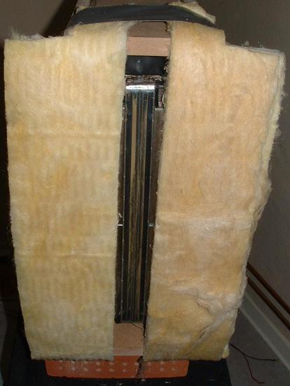

  Så har jeg udført dæmpning af magnetsider, samt fjernet alle knaster og
  huller og fremspring.lukket bagside udstrålingen.Dette har betydet at lyden
  nu hænger fuldstændig svævende i luften .Og at perspektivet står som
  skåret i granit.Dog har lukningen af bagsiden betydet at noget af luftigheden
  er forsvundet.Om der kan laves en svag udluftning og herved få det bedste i
 begge verdener ?.Eller jeg må se i øjnene at man må vælge.Må man det
 bliver de lukkede.Pt bruger bipolare wicon kondensatore, disse lægger
 desværre et svagt slår i lyden. så jeg glæder mig til at høre dem med kobber
 kondensatore (Duelund). Jeg er sikker på at de ikke falder helt igennem når
 de skal testes mod merlin, eller hvad det nu bliver.

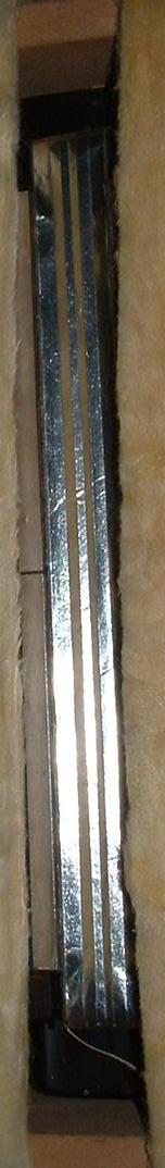

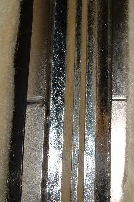

Det er et flot stykke arbejde, du og vennerne har fået lavet.
De fine nærbilleder til trods kan jeg stadig ikke se, hvordan båndet er lukket i siderne. Jeg formoder det skal gøres, så båndet ikke er låst fast i siderne, for det skal vel helst kunne foretage den ideelle "stempelbevægelse". Ophænget i siderne må derfor heller ikke veje ret meget....Hmmm - en tynd film af et meget elastisk materiale... - jeg kommer til at tænke på de ultralette modelfly med elastikmotor, hvor et tyndt balsaskelet er betrukket med en film af arabisk gummi, lavet ved at hælde en opløsning ud på en vandoverflade - meget indviklet...
André Jensen
Lukket efter eget ønske!
Indlæg: 2153
Sendt: 30 April 2004 kl. 18:32 | IP-adresse registreret
  Ja boye det ville være ønskværdigt, om et sådant ophæng kunne laves.
  Men her skal du huske at der kun er 1 mm fra bånd til magnet. Og her mener
  jeg 1mm til den drivet del af båndet. Du må have gang i staniolen, så kan du
  få svar. søg og du skal finde (måske ).

Ja jeg bruger jernåg og et lag magneter. Jeg tror ikke det kan betale sig
med et ekstra lag. Med hensyn til følsomhed syntes jeg ikke det er noget
særligt. bare se på raven r3 102db. Grunden til raven kan opnå denne
imponerende følsomhed, skyldes først og fremmest båndet ultra lave vægt.

kentp skrev:
Hvordan er dit åg konstrueret ??
 I ganske almindeligt koldtformet U-jern.Dette er perforet på bagsiden.
 Når det laves skal man lave det så der er maksimal udluftning,men så der
 stadig er vej for magnetfeltet.
