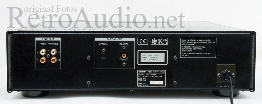

Indlæg: 6422
Sendt: 19 Januar 2017 kl. 07:12 | IP-adresse registreret
Hvad så, hvis man benytter coax udgangen???
weListen
Bruger siden: 31 Januar 2015
Lokalitet: Sverige
Indlæg: 13
Sendt: 19 Januar 2017 kl. 08:45 | IP-adresse registreret
Så skal man først montere en - mig bekendt er den ikke født så "veludrustet" !
Til top Vis weListen's Profil Søg efter andre indlæg skrevet af weListen
Indlæg: 6422
Sendt: 19 Januar 2017 kl. 10:41 | IP-adresse registreret
Din skråsikre udtalelse står i skærende kontrast til 2 sekunders Googlesøgning , prøv med billeder
Ellers:
weListen
Lokalitet: Sverige
Indlæg: 13
Sendt: 19 Januar 2017 kl. 20:17 | IP-adresse registreret
Nå for jævlen, endnu en typisk Sony spidsfindighed - har kun haft en japansk maskine (100V) på besøg og den var ikke udstyret
med coax.
Undskylder selvfølgelig den fejlagtige antagelse om de europæiske modeller.
Det basale i spørgsmålet står nu stadig ved magt :-)
