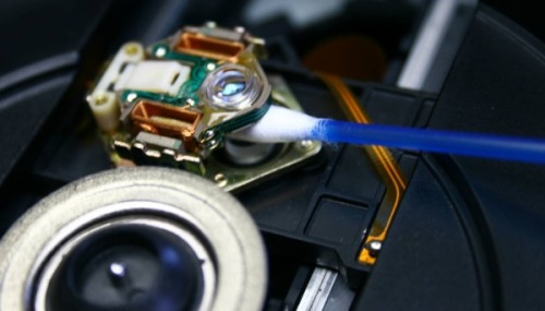

Så derfor var det nemlig en ældre cdafspiller med et godt drev som jeg havde i tankerne.
Noterer mig at de ældre Sony fra ES serien, samt Pioneers stable platter er gode.
Men hvordan er det med dem og laseren? Kan den skfites hvis de stopper med at virke, eller skal man krydse fingre og håbe
at man ikke får mandagsmodellen?

Jeg købte faktisk min Sony som defekt lige før jul!
Men som elektronik mekaniker, må jeg give forfatteren af dette indlæg ret:
http://www.lampizator.eu/LAMPIZATOR/TRANSPORT/laser/Laserolo gy.html
Sony'erne har fået ry for at laserne dør, men jeg har endnu til gode at reperere den første, hvor det er selve laseren der er gået. I 4 ud af 5 defekte, var en grundsrens flg. guiden ovenfor nok til at læse problemet og på den 5. var det en udtørret lyt der gjorde forsyningen ustabil. Så på de 5 stk Sony XA50ES jeg har repereret over de sidste par år, har det kostet 10 ører til 2-3 vatpinde på de 4 af dem og 5 kr på en elektrolyt på den sidste.
Jeg har selv prøvet Squeeze box, Sonus, diverse DVD afspillere som drev, USB ud på min PC, min Apple TV, og jeg synes ikke nogen af dem kan måle sig med CD afspilleren til seriøs lytning.
Convinience of use tæller - så jeg bruger også min Apple TV til 50% af lytningen, men her har den mere erstattet FM radio til baggrundsmusik... så når vi hygger, finder rødvinen frem, og der skal lyttes og nydes musik, så bliver der stadig lagt en skive på spilledåsen
500,- kr bringer dig langt med en ældre Sony ES eller en Pioneer, og jeg vil stadig foretrække dette, selvom jeg anderkender Squeeze box og andre giver dem kamp til stregen.
