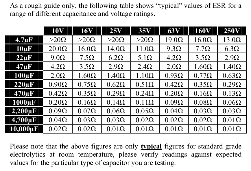

Selv om man ikke har den store viden om elektronik, kan man nu godt komme langt med et ESR meter.
Sammen med de fleste ESR instrumenter, er der i bruger manualen angivet en tabel, der som en grov vejledning viser hvad man skal gå efter.
Et eksmpel kan være:
