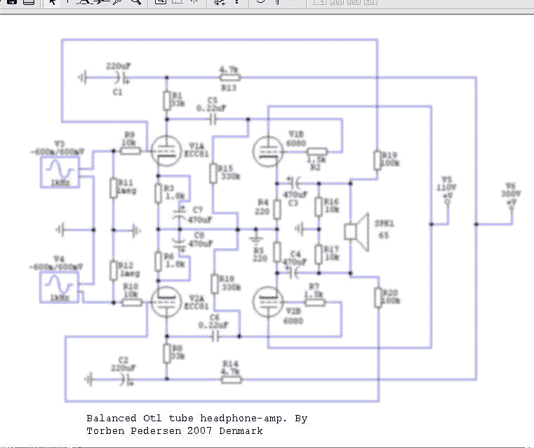

Her et par diagrammer af min OTL-forstærker i forskellige udførelser, det første diagram er balancert indgang, med single-ended udgang.
Det næste billed er helt igennem balanceret fra indgang til udgang.
Det sidste billed er single-ended ingang, men balanceret udgang.
Det er med vilje at jeg har sløret billederne, da jeg ikke ønsker at offentligtgøre mine diagrammer.
Håber at dette hjælper dig lidt på vej.

Det sidste billed: Det er altså her fasen vendes, så et single-ended signal bliver balanceret? Er det korrekt forstået?
Får man fordelene ved balanceret drift på denne måde, eller skal signalet helst være balanceret helt fra kilden?
Og hovedtelefonerner skal tilsluttes med to XLR-stik lige som på billedet, er det ikke også korrekt?

Ja det er korrekt forstået. Jeg vil mene det er et fedt, hvor i kæden du benytter balanceret drift, da mange cd-spiller eller forforstærkere, eller for den sags skyld effekt-forstærkere, snyder med den balancerede ind eller udgange, typisk benytter de en trafo eller en opamp lige ved ingangen eller udgangen for at kunne kalde deres produkt balanceret, men internt i apparatet, forgår signalbehandlingen single-ended, men sådan er der jo så meget.
Du bestemmer egentlig selv hvilket stik du vil bruge, men XLR-stik er at foretrække, da det er en standard inden for balanceret drift.

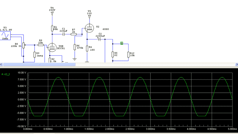

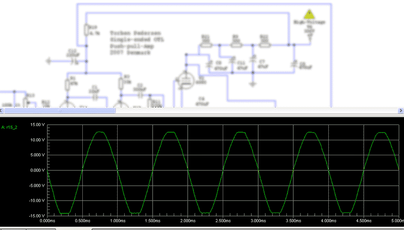

Her vises forskellen mellem en katode-følger øverste billed, som jeg har vist i en anden tråd og en push-pull forstærker, det nedreste billed er min forstærker, Begge er med 6AS7G rør i udgangen, som enhver kan se er der tydeligt forskel. Katode-følgeren "single-ended" kan ikke være med, når det gælder symmatri
Kurverne er simuleret, men er helt de samme såfremt man måler på dem med et scop.
