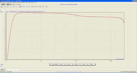

Boman er du kommet frem til denne kurve uden at korrigere andet end bassen
Det er den target kurve jeg anvender, når jeg korrigerer.
Jeg vil jo gerne have, at musikken lyder så naturligt som muligt. Altså som når man sidder en af de forreste pladser i koncertsalen.
Men når de indspiller musikken bruger de mikrofoner meget tæt på.
Derfor laver jeg en korrektion, der der svarer til afstands dæmpningen, dog med lidt større dæmpning fra 2000 Hz til 4000 Hz.
Fordi man i studierne vælger at hæve det frekvensområde, så man kan "høre de overtoner", som almindelige højttalere (og de højttalere
som de anvender i studiet) ikke kan gengive ordentligt.
Altså - afstands dæmpning svarende 10 m afstand, og korrektion for hævet, som de laver i studiet.

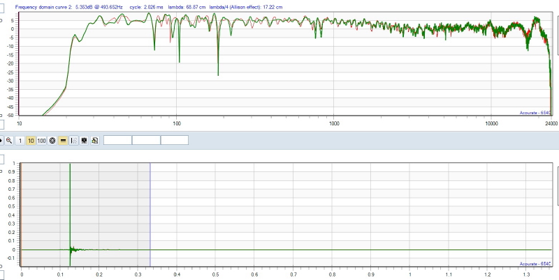

Boman
Bruger siden: 19 Oktober 2004
Indlæg: 1346
Sendt: 19 Januar 2024 kl. 11:27 | IP-adresse registreret
