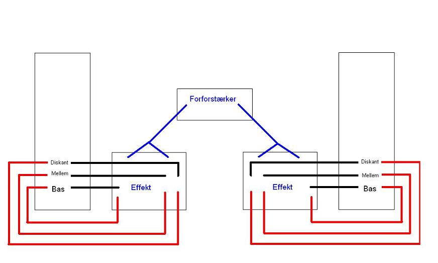

Jeg håber i kan hjælpe mig
Jeg har et anlæg som jeg syntes spiller rigtig godt, men det kommer ikke helt ud i stuen, det er detalieret men lidt tilbage lænet.
Anlæget består af følgende.
Højttalere ATC SMC 50 ( passiv version )
Forforstærker Meridian 561
Effekt 2 stk. Meridian 557
CD Cambridge DiscMatic 1, og Pioneer 668.
Anlæget er placeret og tilsluttet på følgende måde.
Højttalerne står op højttaler fødder der er lavet i samme ydermål som højttalerer, og fyldt med 100 kg. sand, mellem foden og højttaleren er der 4 gummi dutter en i hvert hjørne.
Kablerne fra højttalerne er Jamo 4 kvadrat kabel, 1 til Diskant 1 til mellemtone og 1 til Bas.
Disse er tilsluttet direkte til effekterne, der kan trivire, da hver forstærker har 2 sæt terminaler til hver side, venstre side trækker Diskant og Mellemtone, og højre kanal trækker Bassen.
Mellem forforstærker og effekt er der Audioquest BlackDiamond kabler.
Mellem CD og forforstærker er der Audioquest VDM-3.
Jeg håber I kan give mig nogle gode råd
Jarre

Kender ikke dit udstyr, så om problemet findes i komponenter ved jeg ikke.
Dog mener jeg ikke du anvender dine effektforstærkere hensigtsmæssigt.
Du bør bruge den ene forstærker til bas, og den anden til mellemtone/diskant. Fordelen ved bi-amping er at forvrængning i bas ikke påvirker mellemtone/diskant. Dette kan ikke til fulde udnyttes med din opsætning (med mindre der er tale om 100% dual monoopbygning)

Hej !
Prøv med kun to kabler, en til bassen og et til mellemtonen og diskandten, prøv spiks framfor gummiføder.

Bi- og triwiring er ikke altid "bare godt" eller bedre end singlewiring. Det er der flere grunde til. Hvis jeg skal vende det på hovedet for dig, kan jeg sige at sæt nu dit HT-kabel ikke lyder godt, og at du nu har 3 x længden hen til hver HT!Min erfaring er at bi- og triwiring giver mere HIFI-lyd. Ikke mere musik, hvis det så er det modsatte. Prøv at hive alle HT-ledninger af. Lav nogle små kortslutningsbroer af HT-kablet mellem de tre sæt HT-bøsninger bagpå HT´erne. Sæt 1 kabel til hver HT.
Sand er mange helt vilde med som dæmpemateriale. men ikke 100 kilo. Sand er ønsket fordi det basalt set opfører sig som meget tyk olie. Men det kan også blive for meget, en sump der sluger alt. Prøv at flytte dem væk og stil dine HT ere på gulvet med kun gummidutterne under.
Placering. Hm, hvad har du gjort, hvor står de, afstand til vægge og dig?
Den er jeg ikke helt med på. lader du anlægets højre kanal trække bas i begge højtalere.
hvis det er højre og venstre terminal i samme kanal er det for så vidt ligegyldigt, da de fleste terminaler bare er forbundet samme sted inde i forstærkeren, der er trods alt kun en efekt kanal.
Du skriver du har Meridian 561, den er der ikke noget galt med mht åbenhed og heller ikke efekterne, har du ikke sourround med sådan en processor.
Jeg ville prøve at forbinde det helt uden biwiring/ amping, og der efter gå systematisk frem og tilslutte biwiring/ amping lidt af gangen for at se om der virkelig er noget at hente. måske også prøve med noget andet kabel inden man biwirer. Jeg har prøvet noget 4kvm kabel købt i Biltema til ca. 450kr for 10meter, halvt forsølvet, og det lyder faktisk rigtig godt.

Sådan er det koblet op.
