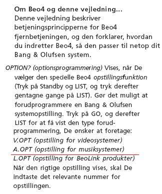

Mit foreslag er at tilslutte alle højttaler til dit tv, som du har gjort og sette dit TV i option 2 og Overture i option 0. Så vil du på dit tv kunne styre det hele.

Det handler vel om hvad mrw76 ønsker, efter omstilling af option, trykker du på Beo4. Speaker, og  1 for kun tv lyd/ 2 for kun front højttaler/ 3 for front + tv lyd/ 4 front + bag højttaler/ 5 for surround hvis du har bag og sub højttaler tilsluttet.

tak for svarene, men hvordan sætter jeg TV'et i option 2 og anlæget i option 0? Jeg kan godt finde ud af at skifte mellem speaker 1, 2 og 3, men jeg synes at når jeg skifter til speaker 3, så skrues der ned for lyden i front højtalerene, kan man ikke undgå det?

Indstillingen foretages på Beo4 fjernbetjeningen. Anlægene skal stå i stanby.

Højttaleropsættning justeres i dit TV. Brug din manual.
