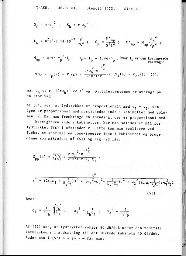

Den er god nok men kan kun bruges til basreflex og man måler faktisk det samlede lydtryk fra højtaler og port (jeg kan finde teorien bag i mine gamle akkustik lærebøger). HifiFidelity brugte metoden engang de rodede med subwoofere i starten af firserne hvor de brugte en Philips dome tweeter spændt på forpladen med membranen ind mod kassen som målemikrofon (de blade har jeg også liggende et eller andet sted).

Lyder sjovt med den diskant som mike.  Jeg går ud fra der var hul i kassen, så den kunne lytte ind i kassen, og ikke bare ind mod en plade. Men hvorfor virker det ikke til lukkede kabinetter? Trykket i kassen burde være proportionalt med den udstrålede lyd i begge tilfælde. Eller overser jeg noget...?
Ved du hvordan man udleder systemets frekvensgang uden for kassen, på basis af målingen inde i kassen? Det må være noget med et højpasfilter. Hvis jeg f.eks. højpasfiltrerer min måling med 24dB, så passer den rigtig fint med en simulering af systemet plus den EQ jeg har på.

Jeg har fundet min gamle lærebog frem og fundet afsnittet der omhandler dette. Det er korrekt at Hifidelity havde boret et hul i forpladen og placeret domen ind mod højtaleren, den kunneligeså ligge inde i kassen. Lydtrykket skulle så være direkte proportional med den spænding domen genererer. Jeg har aldrig selv prøvet det i praksis. Teorien omkring lukkede systemer er helt anderledes så det er grunden til at det ikke kan bruges der.

Tak for lidt god gammel teori dér.  Jeg har lige prøvet at bruge en diskant som mike, og sætte den foran en lille bas på samme måde som da jeg checkede min 'rigtige' mike. Det giver en afrulning på omkring 4-6dB nedefter i bassen. Den rigtige mike (en Beyer MCE5) er flad ned til 20Hz, og sikkert også længere ned hvis den sluttede helt tæt. Så der er noget der ikke rigtig passer, det er meget langt fra de 24dB.
Hvad menes der iøvrigt med 'hastigheden inde i kabinettet'? Jeg forestiller mig det stort set kun er trykket der ændrer sig i en kasse der er så lille i forhold til bølgelængden.

Jep, jeg havde Stokholm til akkustik i tidernes morgen, en dygtig lærer der vist senere arbejdede (eller lavede noget) for Dali. Som sagt jeg har aldrig prøvet den metode, de gange jeg har målt på porthøjtalere er det sket ved nærfelts målinger på port og højtaler og summeret dem sammen og det er jo også korrekt i følge formelen. Jeg ved ikke helt hvad du døjer med, mit gæt er at du ikke kan få den til at rulle den af med med 24dB/oktav som den som et 4 ordens system burde gøre. Det kunne tyde på at du ikke har et helt korrekt system men det burde en nærfelt måling kunne vise noget om. Jeg vil se om jeg kan finde de gamle artikler fra High Fidelity det kunne være sjovt at se hvor gode deres resulater var .

Et reflexsystem ruller vel altid af med 24dB under portresonansen. Q'et påvirker selvfølgelig stejlheden lige under resonansen, men længere nede går kurven altid mod 24dB, også selvom det ikke er helt korrekt.
Der må være noget teori for hvor 'meget højpasfilter' der er i fri luft. Man kan jo ikke gå ned til DC i fri luft, sådan som man kan i et tæt rum. Det er stejlheden på dette 'luftens højpasfilter' jeg leder efter. Ved ikke om det giver mening...
Min måling tyder på den er 24dB, fordi stejlheden på målingen falder 24dB/okt fra 19Hz og opefter, men jeg tror der er noget jeg overser.

Mig bekendt er der ikke andre ting der spiller end dem der nævnt tidligere (udover der en sammenhæng mellem max lydryk ved en given frekvens og højtaleren) og at det er ret problemtisk at måle ved lave frekvenser pga reflektioner. Nu er din målemikrofon vel en trykmikrofon og ikke en trykgradient ?
