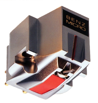

Den kan sagtens bære en betydelig finere pickup end den OM10. Til din musik genre er en Bens Micro Silver da et godt valg. Da det er en High Output MC pickup, behøver du ikke MC indgang, men blot den du bruger til OM10.

Tak for svaret. Jeg ved ikke ret meget om pladespillere, men den Bens Micro Silver pickup har en spænding på 2mV, mens en Ortofon 2m Blue har en på 5,5 mV. Vil det ikke betyde lavere signal med en Bens? Jeg bruger den indbyggede phono forstærker i min Marantz sr6009 receiver.

Højere output på pickuppen betyder ikke mere støj, men mere at du så ikke behøver at skrue så højt op på volumen for samme styrke, når du sammenligner pickupperne. Det at den Benz Micro Silver har 2 mv skal du ikke bekymre dig om, for du har jo en vis margin på volumen kontrollen at boltre dig med. Samtidigt skal du med alle de nævnte pickuppers vedkommende, bruge mm indgangen og denne er nemmere at opnå minimal støj med, end en mc indgang, især på en receiver, hvor man tit ikke får særlig god RIAA indgang i forvejen. Noget andet er også, at udgangsspændingen opgives med enten med 5cm/sec eller 10cm/sec. Jo højere jo mere output. Så kigger du på dette når du sammenligner, kan dette gøre en forskel på outputtet du oplever, når du sammenligner. Du kan såmænd fint give det dobbelte på en pickup end de nævnte 2000kr. Det kan godt være, du ikke udnytter den fuldtud, det gør du nu heller ikke med én til 2000 pga din receiver. Du kunne evt købe en ekstern RIAA, da linie indgangene fint kan bære det på den lydmæssige side. Så udnytter du pickuppen uanset typen lidt bedre. Arm og pladespiller kan sagtens bære denne ekstra kvalitet.
